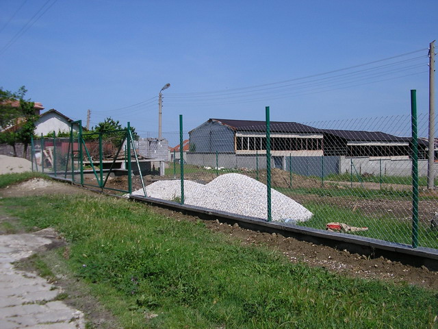

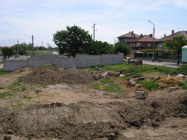

Снимките са предоставени от Стефан от Козлудуй. Мястото е голямо около половин декар.
Ето как изглежда мястото в началото.
А ето как няколко дни по - късно.

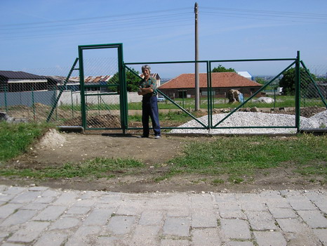

Ами не трябва ли има порта това място ? За порта нищо не пишете ?

Изчетох във форума всичко, което успях да открия за отливането на ограда. Но останах с впечатлението, че едни се престарават в изпълнението, а други я правят тип бордюрче. Т.е. инфото не ме задоволи. Когато у нас се правеше дувара, не бях там. Участвала съм само в направата на основи, но пък да си призная съм позабравила доста неща. За това искам да се консултирам с форума.
Идеята е да изградим ограда между нас и съседа, стъпаловидно, поради денивелацията. Смятам основите да се между 40 и 60 см, в зависимост от земята. Ширината ще е ок. 12см, а надземната височина средно 20см. Разбрах, че коловете трябва да са на разстояние 2-2,5м, а под всеки един да има пета. Ще правим бутобетон, поради ненужния камънак в двора ни. В краищата мисля да я завършим "Г" образно, но не знам дали в нашия случай има смисъл.
Та въпросът ми е за арматурата - не искам да се престараваме, но не искам и само да отбиваме номера.
Колчетата мисля че трябва да са на долно "стъпало" (имам предвид стъпаловидността поради денивелацията) за правилното захващане на мрежата на всяко ниво. Правилно ли разсъждавам?
Johny - майстор
Moята ограда е 15 см. и 30-35 см, като само 10-15 са над земята. Отсичаш изкопа с права лопата и после изхвърляш земята с лопата, която е огъната, за да влезе в рова. Идеята е да ползваш земята за кофраж надолу и от дъски правиш кофраж само на видимата част. Коловете са по-дълги и минават през целия бетон и съм ги забил 10-15 см. в земята. Пуснал съм по 2 пръчки арматура 6мм. в долната част и 2 в горната част на бетона. Вече 3 години не е мръднала. 60 см. е много дълбоко.
