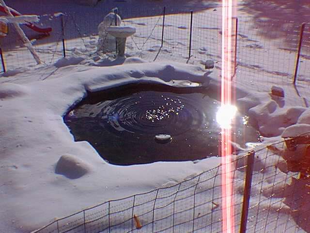

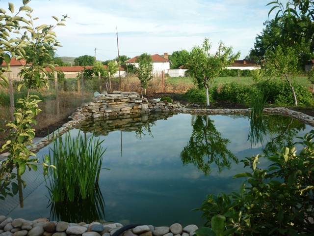

идва зимата и трябва да реша как да направя петно на повърхността на езерото за да не замръзва този участък.
ако някой ползва някоя помпа -фонтанна или друго , моля да сподели
ето и моето езверо -само че през лятото
искам да постигна нещо такова :част от повърхността да остане незамръзнала

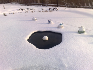

На басейна аз слагам 10-литрови бутилки от минерална вода пълни с вода на половина-за да се държат на повърхността.Миналата зима изкара така без да замръзне.Можеш да направиш същото, като бутилките ги застопориш напр. с камък на дъното и връв, която е вързана на бутилката.
NeoBoss - специалист
еми еко имаш помпа я оставяш да хвърля вода нагоре като накрайника е потопен, разбира се гледаш помпата да е на плитко 30/40см зада не взима топла вода от дълбокото. Аз лично за зимата за да не ми тече от водопада водата я прекарвам през маркуч който излиза на 5 см над нивото на водата и няма проблем... само веднъж съм го виждал да замръзне ама за 2 дена когато бяха много големи студове. Идеята да не замръзва езерото е само зада имат въздух рибите. Другия важен фактор за зимуването на рибите е да е поне 150см дълбоко. Ефекта с тубите е да поемат разширенията на водата.
Можеш да сложиш и помпичка за въздух така и да замръсне изцяло пак ще има кислород. Най важното ако все пак ти замръзе изцяло да не тръгнеш да чупиш леда само ще стресираш рибите и ще ги умориш нищо им няма да са под леда.

спрях се на фонтанна помпа с мощност 25 W, която ще хвърля вода над повърхността. Има такава на Gardena.
мисля да взема такава. надявам се че ще работи нормално в тази студена вода-по принцип я използват през лятото за фонтани. но явно отново ще трябва да работи метода "проба- грешка"
