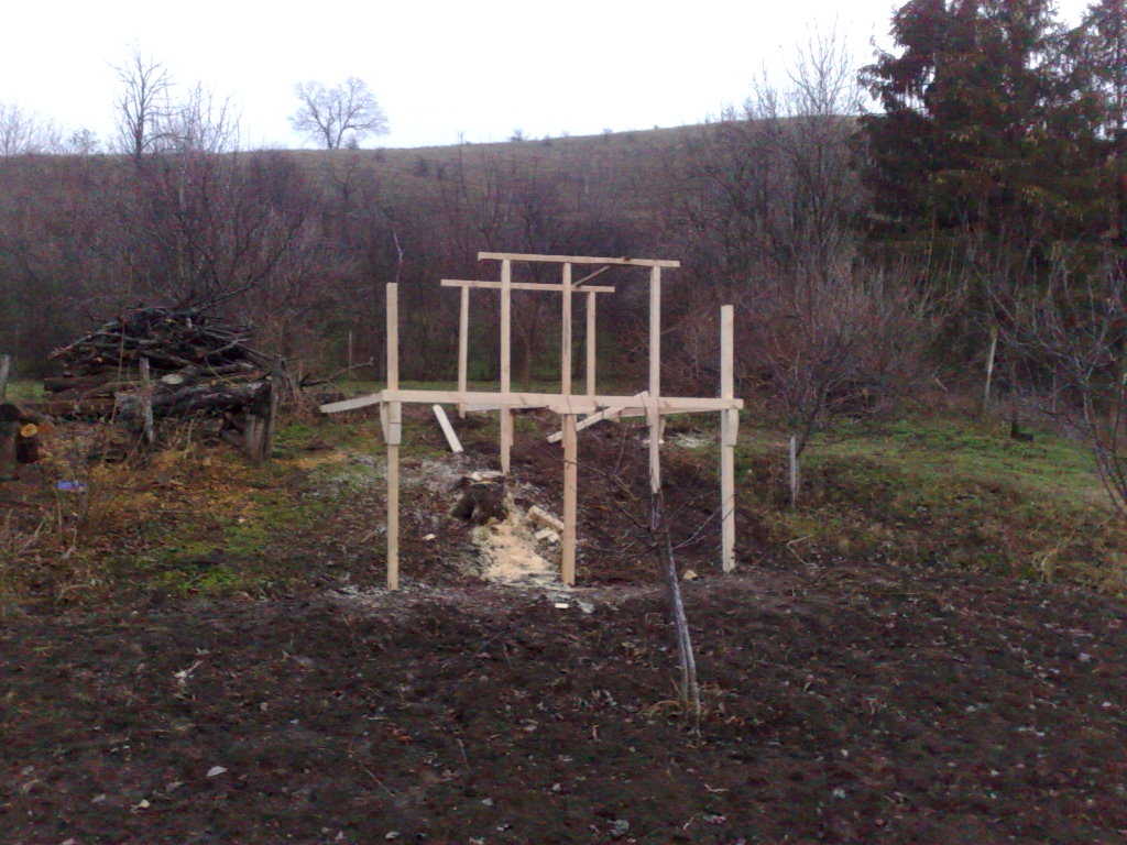

В началото щеше да бъде малка къщичка метър на метър, но в последствие се стигна до реални размери четири на три и педесет метра.
Старт.
Реших да използвам естественият наклон на двора, като целта бе къщичката да остане във въздуха.

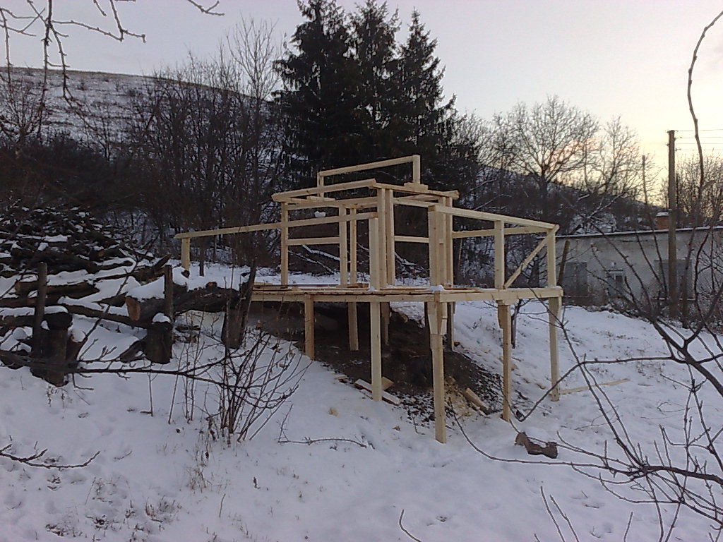

И след като видях, че нещата са се получили, ще продължа.
Тежкото време и студа не са пречка когато човек прави нещо с желание.

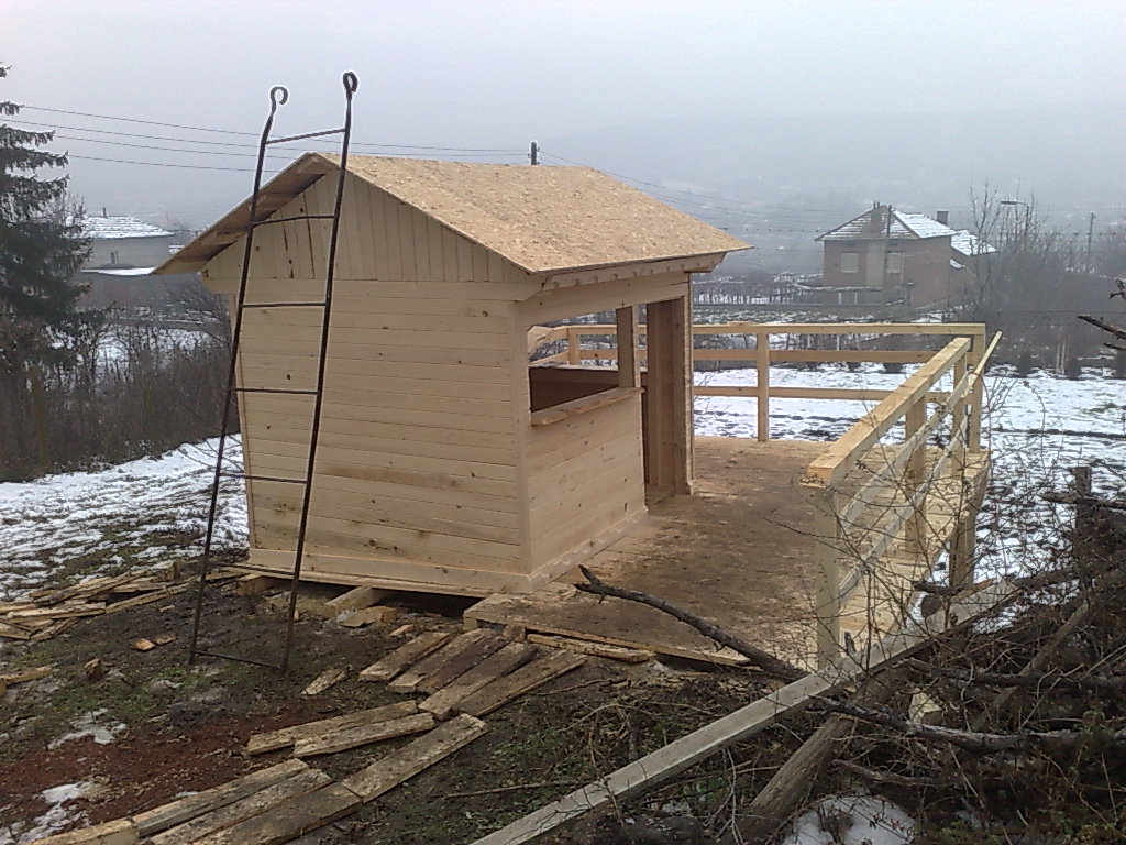

Ето че къщичката започва да се оформя. Затворена площ 2,10 на 1,40 а останалото е веранда.

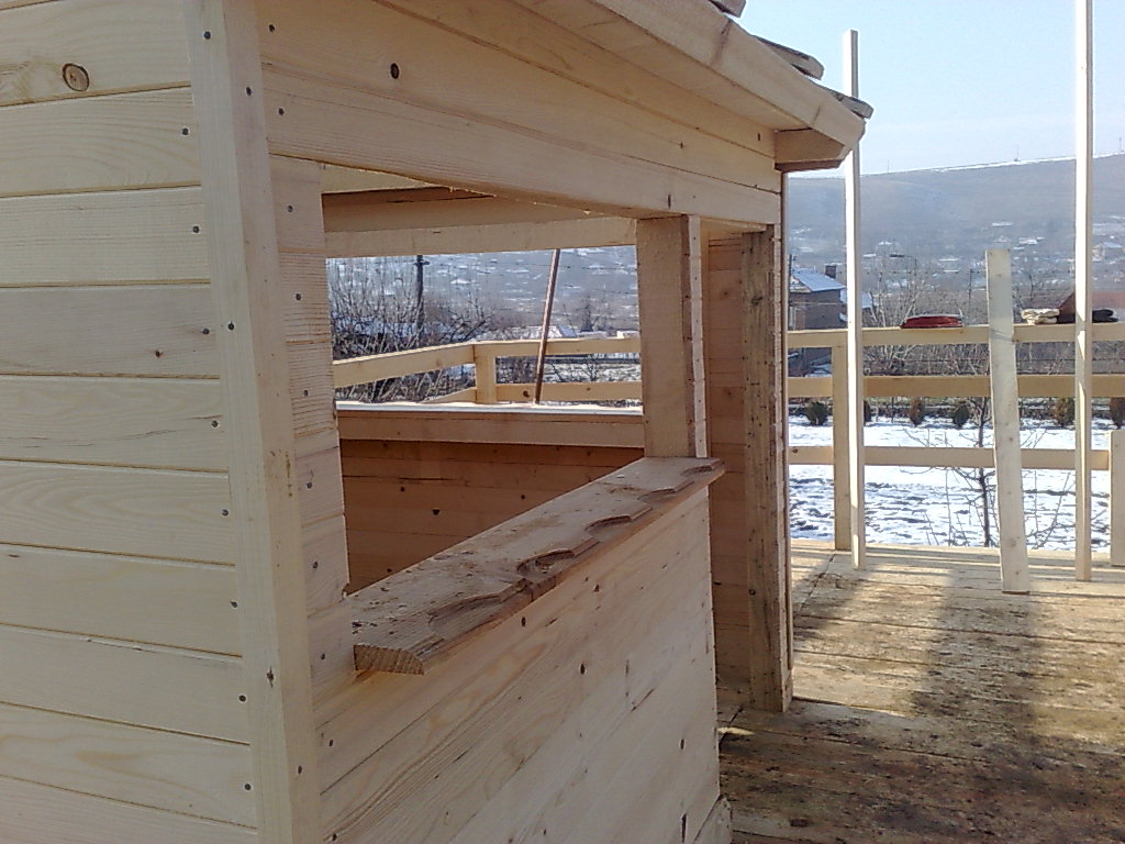

За затвореното пространство използвах ламперия.
[imghttp://alfa.kachi-snimka.info/images/bfi1319445459m.jpg][/img]
За первази на прозорчетата използвах челни дъски.
Подготовка за покривчето.

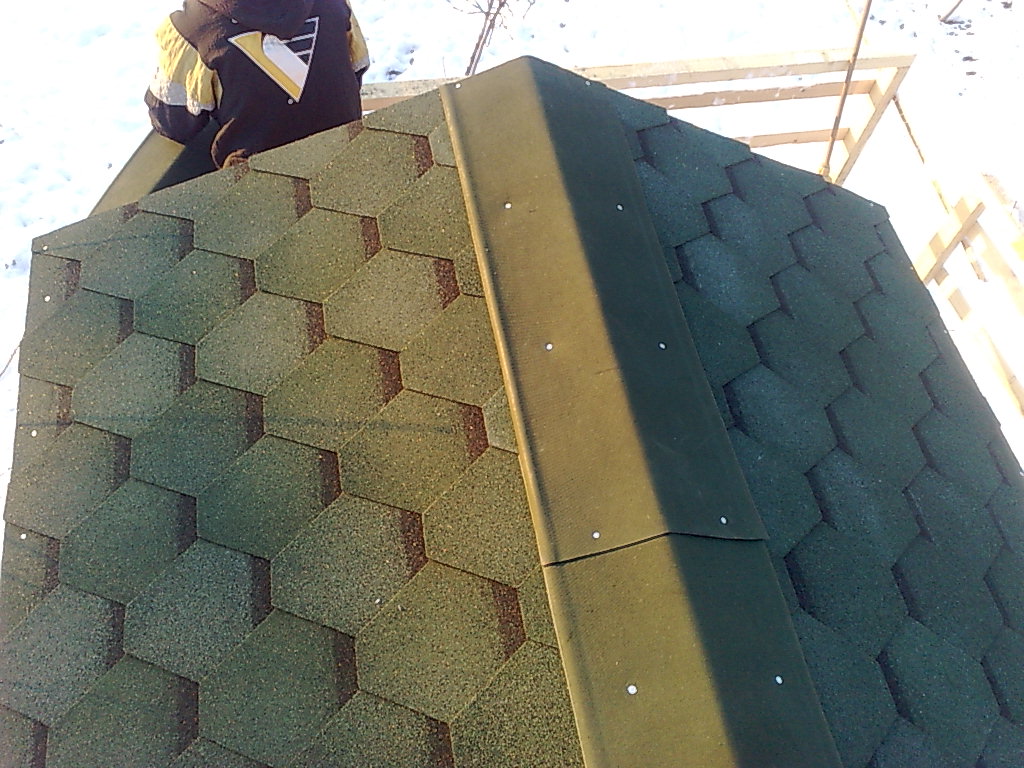

Върху дъските положих влаго устойчиво ОСБ 10 мм. а след това битумни керемиди. Ще ме прощавате ако съм сбъркал названията на материалите. Все пак не съм професионалист. Всичко е на аматьорска основа.

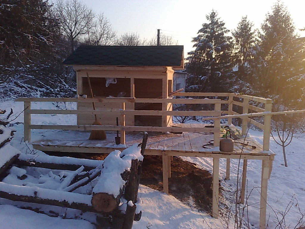

Ето че всичко е готово. Остана само да доизкусорим стълбите .
Като за финал се получи това.

А само да попитам, с нещо мазал ли си ги тези дъски, че ми изглеждат сурови? Ако не си, замисли се да ги намажеш с нещо, че така на открито бързо ще започнат да гният.

1. Стълбовете с какво са обработени, че така смело си ги забил в пръстта? Моят замисъл е цялата конструкция да не е замонолитена, а да стъпва на сменяеми подложки (на шейна). При твоите размери дори е по-лесно да се постигне стабилност.
2. Не видях никакво укрепване на къщето - само на пироните от дъските няма да изкара дълго, ще трябва да му праснеш някой диагонал отвътре.
3. Същото важи и за покривчето - поне затвори с дограма и врата (ако ще и само за зимата), че като го напъне вятърът, лесно ще го надигне.
4. Пак за дограмата - не е проблем за дървото да се мокри, ама няма възможност да съхне. Ако навява вътре, откъде и как излиза водата?
5. Къде е коминчето? Малкият една седмица стоя със зяпнала уста като си видя къщичката, ама после се окопити и почна да задава неудобни въпроси - по книжките къщите винаги си имали комини, къде бил неговият...
ПП т. 2 и 3 можеш лесно да ги провериш - ако поддава на ръка като буташ, значи имаш проблем. Аз съм почти сигурен в това, но дано да греша!
