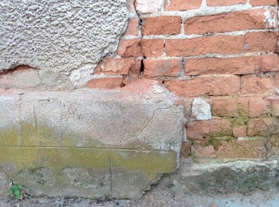

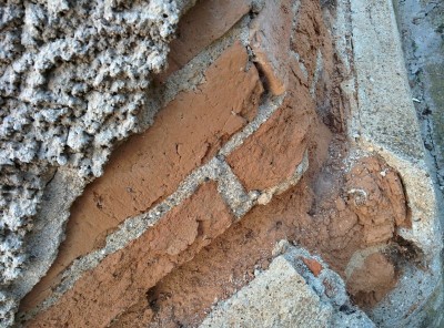

имам проблем със цокъла на една от стаите на деветдесет годишна къща.
На въпросната стена, основата от камък е само 10-12 см над нивото на бетоновата пътека. Нагоре цокъла (около 60 см), както и стената са изградени от еденични тулхли. Цокъла е издаден с около 5 см пред равнината на стената. Мазилката е пръскана с цимент, без грундиране, преди около 35 години. Мазилката над цокъла е паднала и частично тухлите са обрушени на и до 20 см над нивото на уширението, предполагам от обмокрянето през годините.
Мазилката на цокъла частично е паднала, предполагам пак от водата през годините. Останалата част само дето не е паднала.
Мислех да сваля мазилката на цокъла и да речем 30-40 см над уширението и след гундиране на тухлите със бороконтакт да направя като хастар само със някакво флексово лепило за плочки, но понеже нямам опит, реших да се регистрирам тук за съвет.
Какво да направя?
