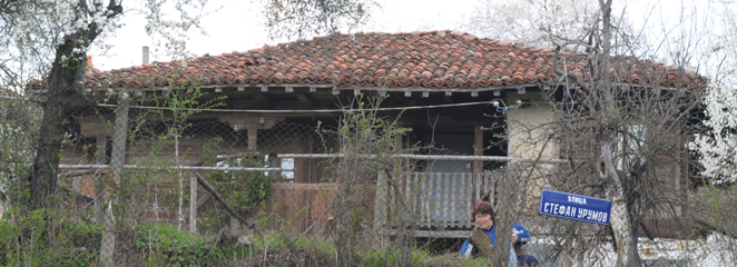

Предстои ми генерален ремонт на покрива на стара къща с турски керемиди. Покривът е от вида на показания на снимката. Първоначалната идея беше да сменим керемидите с нови, но се отказах. Ще се унищожи автентичния вид.
Накрая се спряхме на следното: смяна на подалите мертеци, обшиване с дървена обшивка, слагане на челни дъски, подпокривна мушама, пренареждане на старите керемиди и евентуално купуване на малко "нови" на старо керемиди.
Покривът е около 120- 130 кв.м. По груби преценки ще трябват около 2 кубика дъски. Много ми се иска да използваме и старите дъски, които са си букови. Но ще видим в какво състояние са. Около 20 мертека и греди (по преценка на майстора). Отпред и отзад ще се сложат улуци. Ще отидат около 30- 40 кв.м сачак за обшивки отдолу. По груби оценки материали и труд ще са около 3000 лв.
Първото ми питане е какво подпокривно фолио да използвам - колебая се воалит без посипка на Изола Петров или Брамак. То тях ги казвам, не защото имам идея от качествата им, а защото съм ги виждал да се продават
. Първите са май около 5,5 лв кв. метър, а на Брамак най-скъпите - около 4 лв.
Приемам и всякакви други съвети преди да сме дигнали покрива, което ще стане на 1 август
. Мерси предварително.
