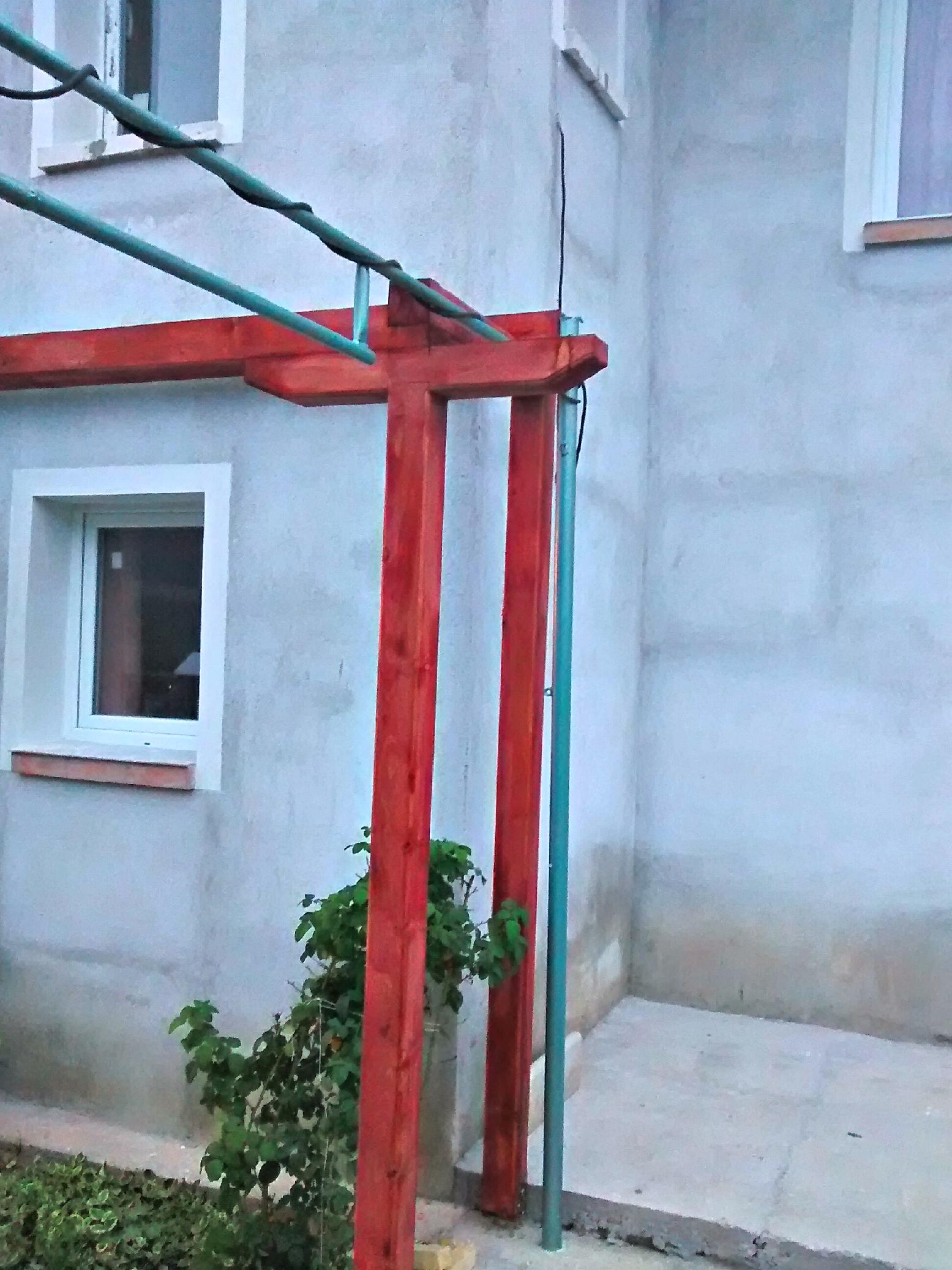

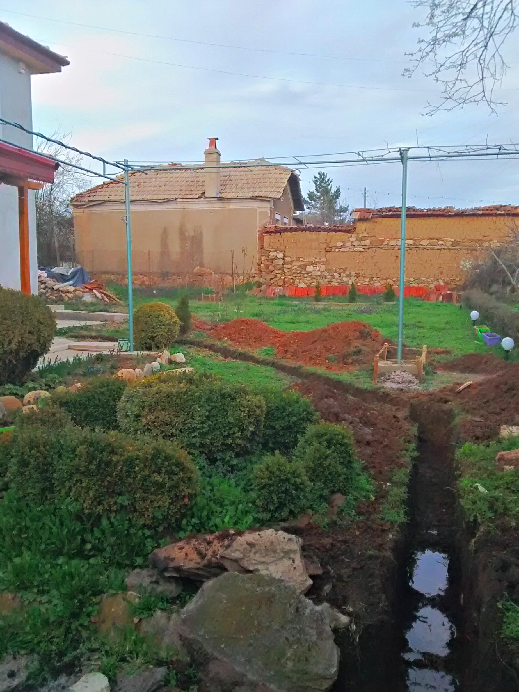

започна моят виладжийски строителен сезон и имам следният въпрос: Ще пристроявам на любителски начала малка баня и бокс към старата къща. Долепена до нея, с размери 4,5 Х 2,5 метра. Стени - кухи тухли от wienberger , високи около 2,2 метра... то , понеже заграбвам един ъгъл, пред къщата, де факто ще пристроя една дълга и една къса страна но .... проблема е, че в зоната на пода се оказват и бивщите ми бетонни пътеки, които отлях съвсем наскоро и те са изливани на фрагмети от по около 2 метра , за да има фуга между тях и т.н . Всяко "плочка " е армирана с мрежа с око 20 см , дебела е от 15 до 10 см ( защото има наклон за водата) и сега се чудя какъв е варианта като сложа всичко пода да започне да се размества, пропуква, надига и т.н и какво мога да направя против такъв вариант ? Не, че няма да са свързани с някаква изравняваща замазка , армирана вероятно с лека мрежа, но не ми е ясно как се правят тези работи . Не ми се отлива още плочи отгоре, нито ми се къртят старите...

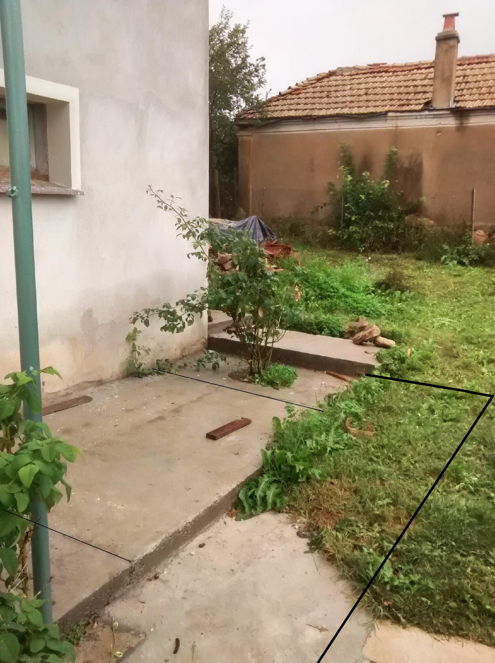

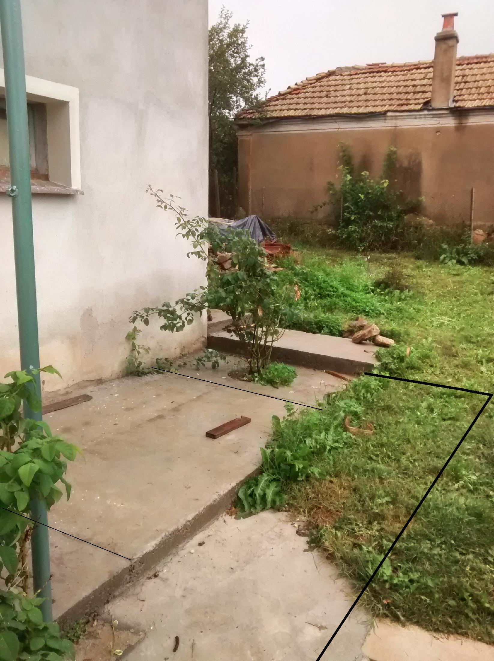

Eto имам една древна снимка, става дума за стаичка от ъгъла вдясно и напред почти до предният "кол" даже мисля, че си личи и фугата в пътеката...
Сам си създаваш вълнения. Де факто, ще обединиш всичко с нещо наречено "армирана замазка"
Би ли направил, даже и на ръка, една скица на съществуващото и желаното. Едно върху друго, в 2-3 цвята :-) М?
juvesan - специалист
Ами може и да се вкарвам във филм, ама трябва да съм предпазлив, като не разбирам нещо ... Значи тази снимка е доста стара, розата е успешно присадена другаде, тънките черни линии са несвързан бетон, а черната ( дебела) е бъдещият фундамент със стена и т.н .принципно почвата е глина върху скала. Като се разкисне глината няма да ви казвам какви камъни ( като топка за баскетбол) се шляпваха в тресавището и потъваха изцяло като ги настъпя. И сега ме е страх да не стане точно да направя плочките на пода и някоя част от мозайката да се премести с 4 мм и да напука всичко ... :axe:

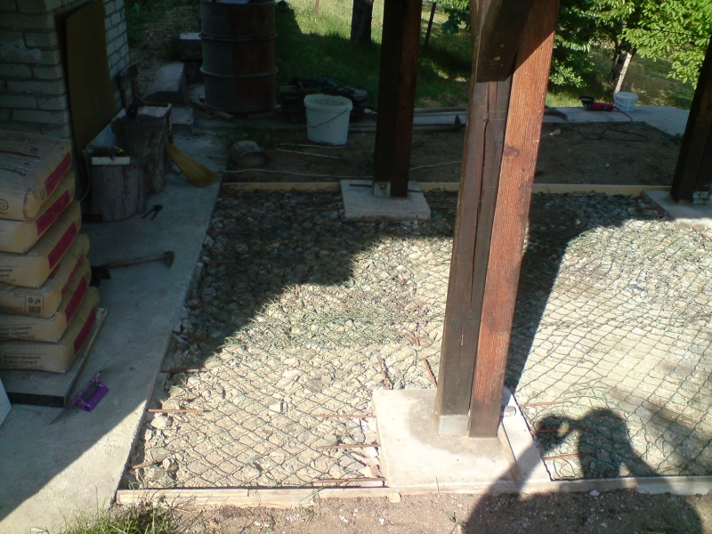

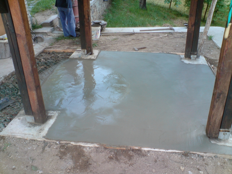

Набий фусове( арматура) челно на старите плочи за да свържеш с тях новата плоча(нали е дебела 10-15см ще има място). Може и по една яка планка с по два анкера да хванеш трите стари плочи. И си в джаза, като потъва ще потъва всичко.

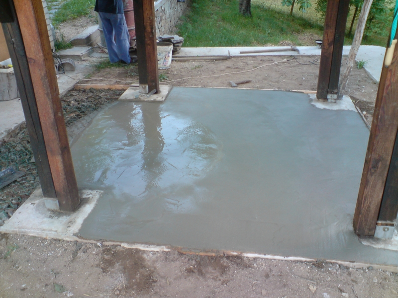

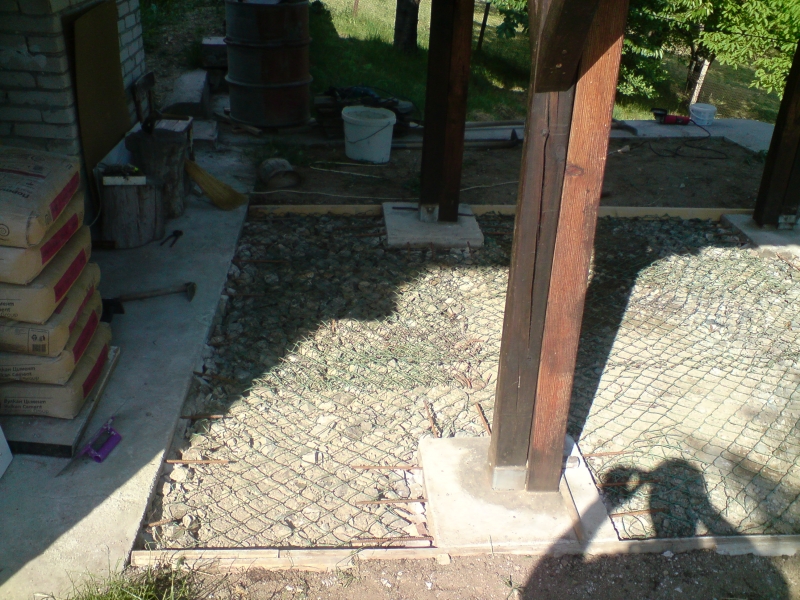

Имах някъде една снимка от една замазка под беседката, ако я намеря ще ти покажа как е при мен връзката със старите стъпки и нея.
Намерих ги , замазката на връзката с фусовете не се напукала, вече е на няколко години и е не повече от 5см дебела.
