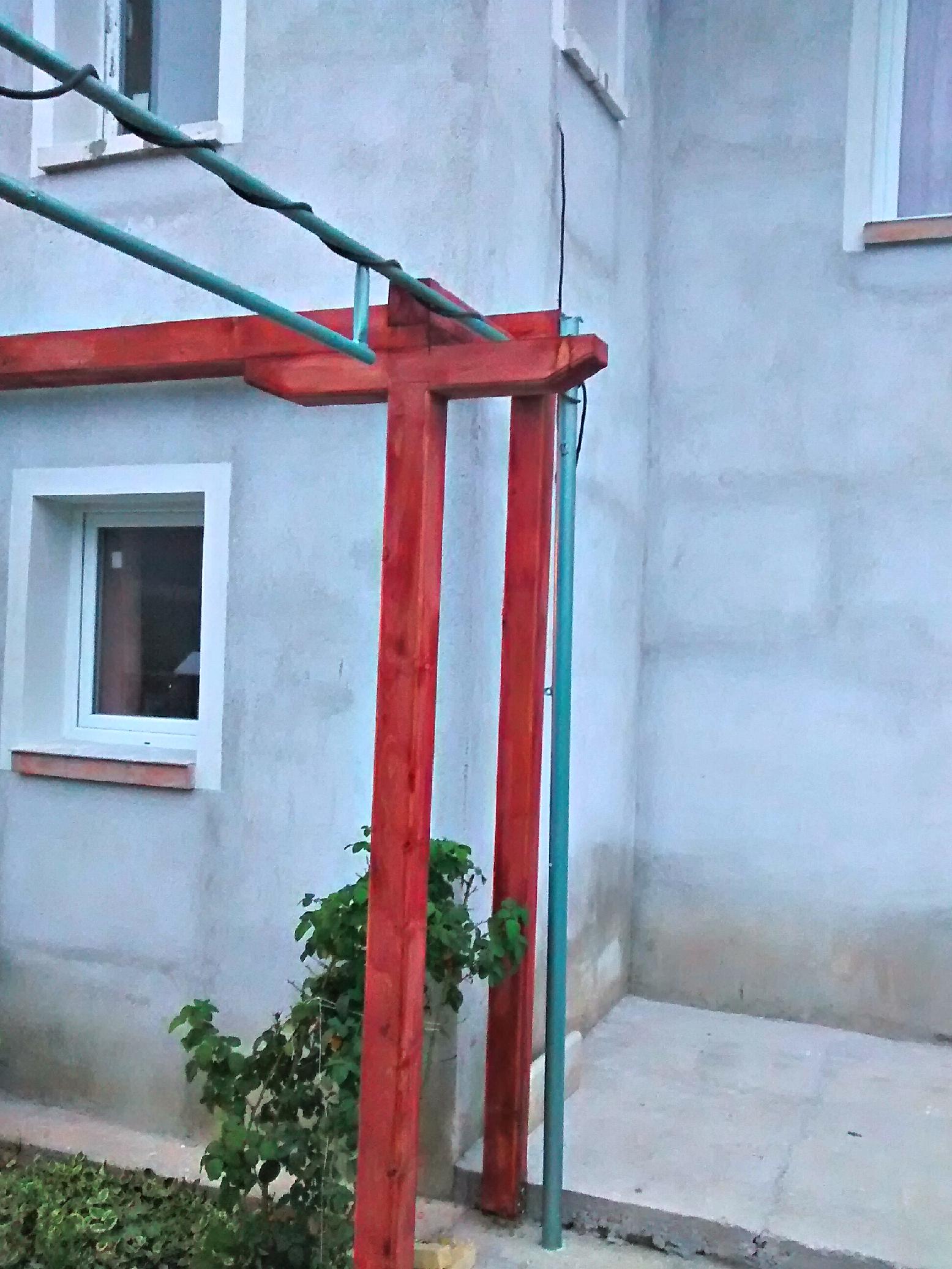

Здравейте колеги,
започна моят виладжийски строителен сезон и имам следният въпрос: Ще пристроявам на любителски начала малка баня и бокс към старата къща. Долепена до нея, с размери 4,5 Х 2,5 метра. Стени - кухи тухли от wienberger , високи около 2,2 метра... то , понеже заграбвам един ъгъл, пред къщата, де факто ще пристроя една дълга и една къса страна но .... проблема е, че в зоната на пода се оказват и бивщите ми бетонни пътеки, които отлях съвсем наскоро и те са изливани на фрагмети от по около 2 метра , за да има фуга между тях и т.н . Всяко "плочка " е армирана с мрежа с око 20 см , дебела е от 15 до 10 см ( защото има наклон за водата) и сега се чудя какъв е варианта като сложа всичко пода да започне да се размества, пропуква, надига и т.н и какво мога да направя против такъв вариант ? Не, че няма да са свързани с някаква изравняваща замазка , армирана вероятно с лека мрежа, но не ми е ясно как се правят тези работи . Не ми се отлива още плочи отгоре, нито ми се къртят старите...
Благодаря предварително за изказаните становища
