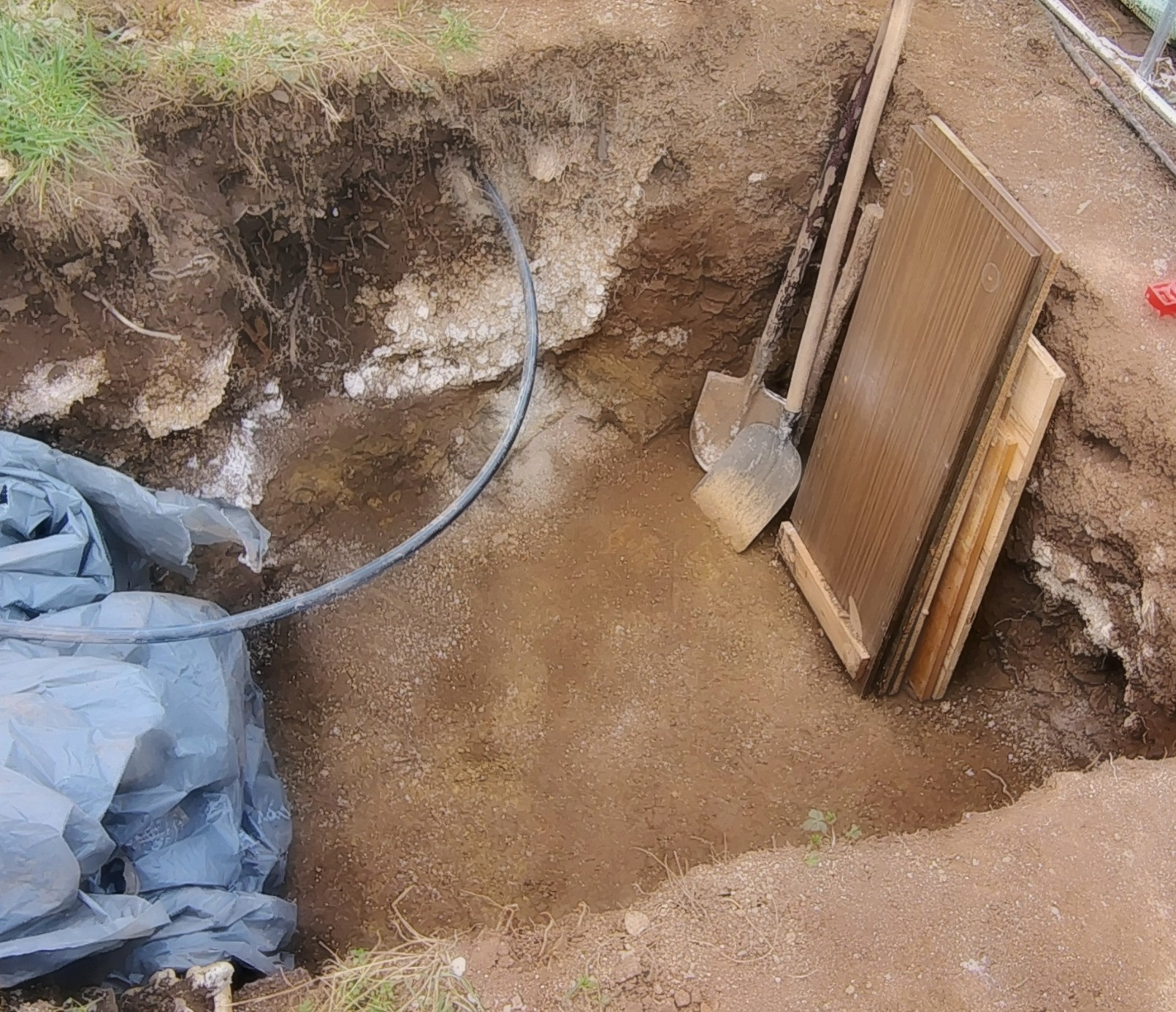

Имам въпрос : как да направя шахтата за резервоар за вода ? Дали да е от бетон( стени само) , бетонни тухли или да сложа резервоар за вкопаване ? Изкопът е 1,60 х 1.40 х 1.10м .
Единствено ме притеснява , че ако е за вкопаване и няма вода в бидона, може да се спука, на комшията 5т резервоар му замина така...Иначе в наше село вода няма по половин година горе долу, докарваме си я с по-малки бидони и те така ...

Как ще хидроизолираш стените на бетона, а дъното?
Тухлена - без коментар. :roll:
hkrachunov - напреднал
Може като отлива бетона да подложи дренажна мембрана

Да , ако е бетон мисля да сложа дренажна мембрана. Иначе каква дебелина , 12 см ок ли е?
И как трябва да стане, на веднъж да се излее всичко или първо основа/фундамент 20-30 см и после нагоре стените ?

Добавка за водоплътност за бетона😉
После мазана хидроизолация, мисля и може хидроизолационна мембрана от нетъкан текстил.
Като ще е бетон да е цялото бетон с добавка за водоплътност + хидроизолация.
Това стени бетон и дъно мембрана е п...та Мара.
На комшията 5t резервоар му е заминал щото е бил толкова "убав" или е е бил калпаво закопан.

Виж сега , с този малък изкоп си кОпуваш резервоар от полипропилен 8мм за вкопаване и си готов. Аз съм с такъв на изхода на преч.станция от 10г. и си е здрав. От Биотрейд е, но може и друг да си вземеш, аз само казвам.

Да цялото бетон, и дъно и стени, но армиран бетон!! Дъно и после стени, накрая таван пак от арм. бетон с шахта с мет.капак за ревизия.
Едностранен кофраж!!!, от вътре. И най вече истински бетон, ама истински излят и вибриран.

Добре, а подземния резервоар ако остане празен , не се ли спукват , или това е следствие от неправилно заравяне и/или по-тънки стени на пластмасата?

Има разлика м-у ПСОВ и резервоар за питейни нужди в това колко време "бидона" ще престоява празен.
Колко рискова е употребата на пластмасов резервоар :?
Засипката не трябва да съдържа твърди, едри части, които биха причинили пробив в стените при "дишането" (движение вследствие пълнене и изпразване) на засипания резервоар.
Засипката трябва да натисне разервоара, така, че и празен да не може да "изплува"(да се издигне под действието на подемната сила) при наводнен изкоп на резервоара.
Дали изкопа може да се наводни след като е засипан :?

Според мен не е засипан според изискванията или "бидоня" не е бил за подземно вграждане.

И армировката е важна как да се изпълни. Трябва ти проект за стоманобетонов резервоар. Може да ползваш и готов от друг обект, който се побира в твоята ситуация. Стоманобетоновите резервоари се изчисляват на устойчивост срещу отваряне на пукнатини и не само бетона е важен, а и как се армира.
дренажна мембрана :?
Дренажната мембрана не е хидроизолация. Нямам идея кой е излъгал толкова много, че доста хора да си мислят, че дренажната мембрана е лесна хидроизолация :? То самото и наименование подсеща, че тази мембрана е предназначена за дренаж. Да тя е от плътен пластмасов материал, но не е предвидена за хидроизолация. За да стане хидроизолация листовете требва да се уплътняват един с друг, а тва като материал нищо не го лепи, та трябва да е на заварка. И понеже не е мислено като бембрана за заварка, то заваряването ще е #-o
