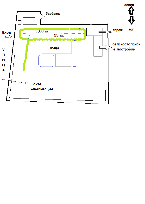

Здравейте! В двора реших да наредя тротоарни плочки от улицата към гаража. Мястото е с размери 25м/3 м. Прилагам ориентировъчна снимка на парцела, за да придобиете представа. В средата на плочките ще сложа тръба , в която да се отвежда дъждовната вода, с 2 % наклон и дренажна тръба, която я отвеждам в тревата.
Въпросът ми към Вас е правилно ли е практически това, което мисля. Благодаря предварително
ПП.
Прилагам снимка на парцела. Със зелен цвят съм обозначил мястото където ще наредя плочките, а със зелен пунктир там където ще поставя тръбата в центъра на плочките.
Денивелацията на имота е следната: на север е високата част на парцела, денивелацията на имота е около 80-90 см
Димитър Димов - специалист
Какво пречи наклона на плочките да е към улицата и водата да отива там ?
chapara - майстор
Или в канализационната шахта :?
ann92 - помощник
Да тече по улицата не става, съседите ще почнат да се сърдят , а за канализацията - не ми се иска, затова се ориентирах към този начин. Затова питам дали става така
chapara - майстор
Ще получиш неконтролируема вода. Дали ще попива не се знае, може да поддържа кал непрекъснато, а и вероятно ще се затлачи. Дренажната тръба се ползва за други неща, като обиране и отвеждане на водите. :wink: :roll:

Искате да кажете, че площта на двора Ви е много по-голяма от тази на улицата, и по тази причина се опасявате, че водата което тече по улицата ще бъде предимно от Вашия двор :?

Не казвам само, че по наредбата за обществен ред на всяка община е забранено изливането на води по улицата, затова търся друг вариант.
