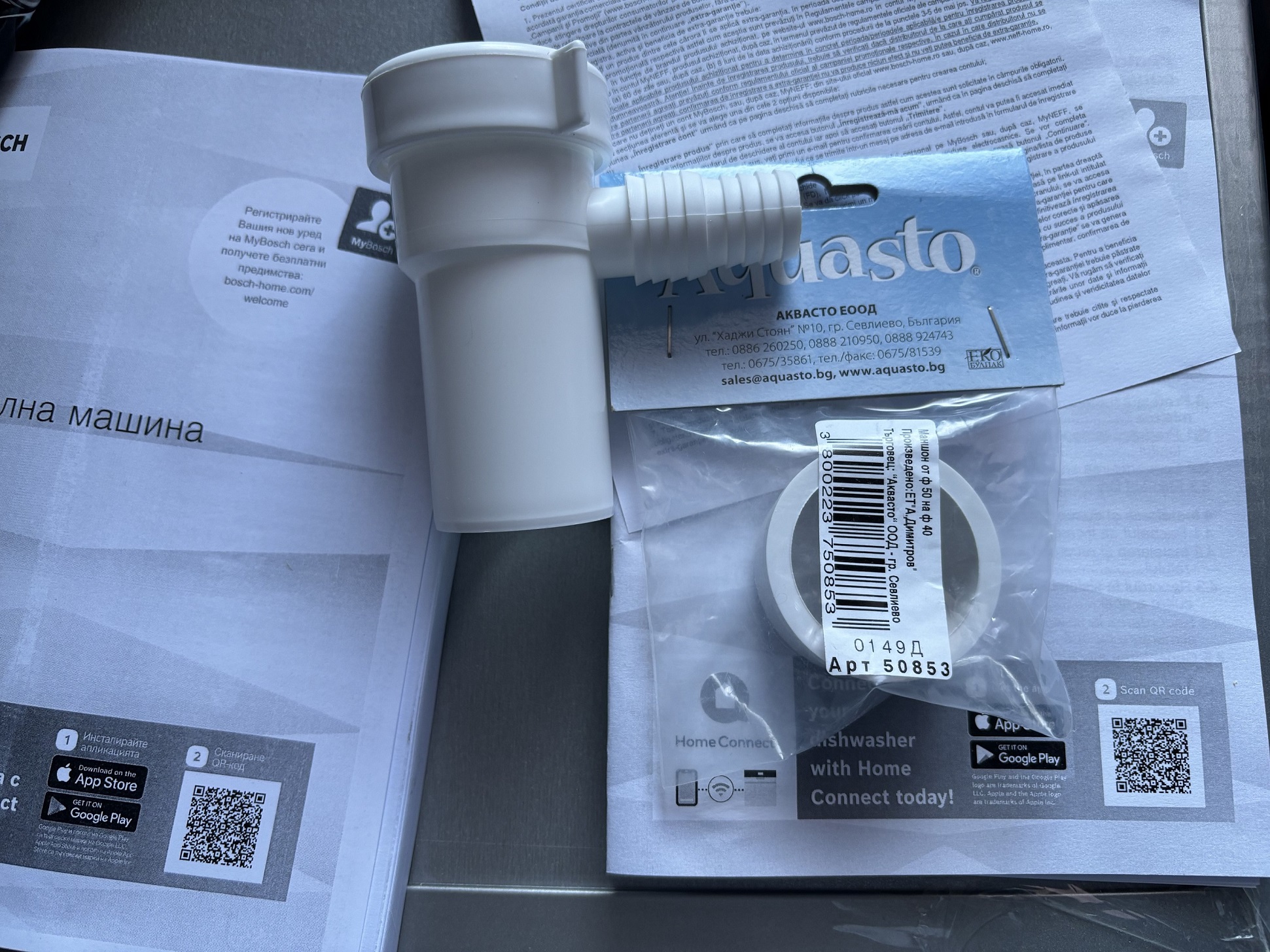

Кой е най-компактния начин да свържа съдомиялна и пералня в един ф50 дренаж? С оглед на мястото където ми е оставена тази тръба за отточната вода не мога да приложа праволинейния подход - У-тройник ф50 и във всеки изход на тройника да сложа уплътнение и да вкарам маркучите на двата уреда. Може би такъв преходник ще свърши работа. Но къде във Варна мога да намеря?
Въх! Образован човек! Куп купешки думи...
На каква височина е входът на канала и колко разстояние имаш достъп?
Пералнята включи преди съдомиялната, ако може
chapara - майстор
Не включвай нищо през сифона на мивката!
atom3 - специалист

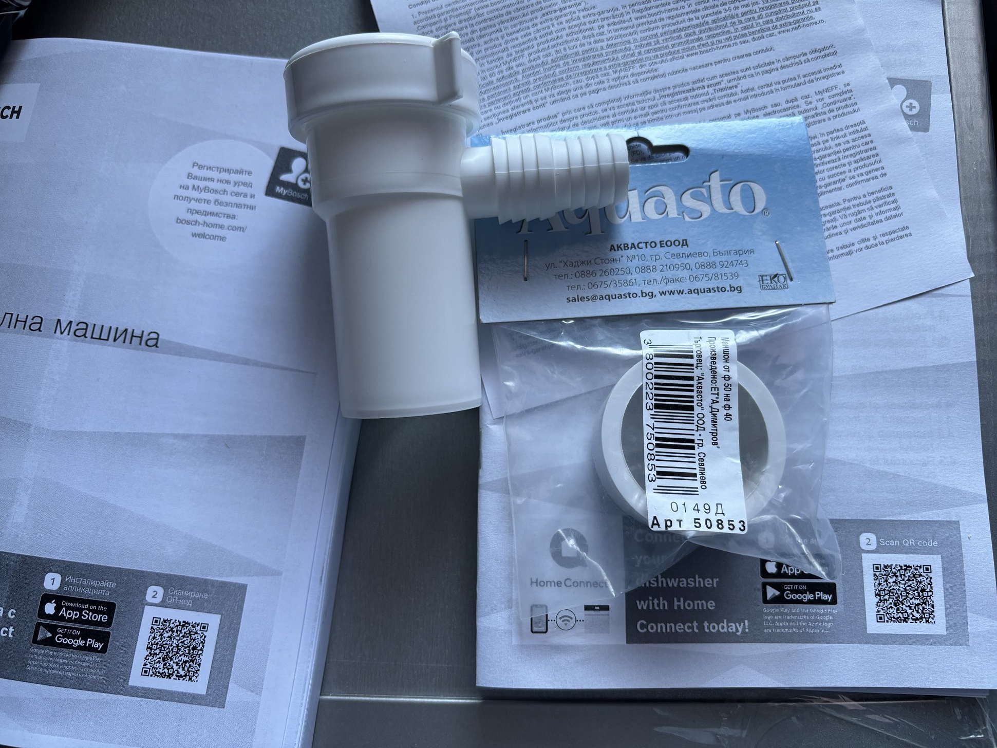

В заключение на темата използвах такъв преходник, размер 40 е. Затова сложих уплътнение отдолу към 50, отгоре към 25 и отстрани си е директна връзка с дренаж.

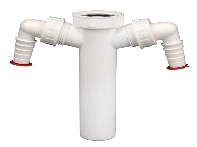

Да използвам темата с питане свързано с разклоненията.
Интересува ме закупуване на подобна част, но отвътре двата щуцера да са с прегради до по-ниско ниво.
Гледах на Алкапласт изглежда така, но щуцерите "стрелят" почити един срещу друг, а аз имам сифон с включени пералня и миялна в такава приставка, обаче вътре има прегради та няма как да прескача вода от единия към другия щуцер.
brum - майстор
Преградата ще е предпоставка за задържане на боклуци. По-скоро търси нещо дето щуцерите да не са на 180 градуса, а на примерно 120.
kozl - майстор
Преди малко гледах в Баухаус. Има къса преграда м-у двата щуцера да не прескача вода от единия в другия, но аз търся друго с преграда към всеки щуцер и изход към 10 см по надолу от щуцера.

Е то два по ф20 не мож ги побра във ф40. Другото е намаление на сечението, т.е. компромис истезаващ помпите,

Като работят по-дълго време за един цикъл. Съответно живота им като брой пранета се скъсява.
