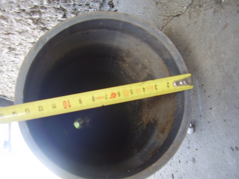

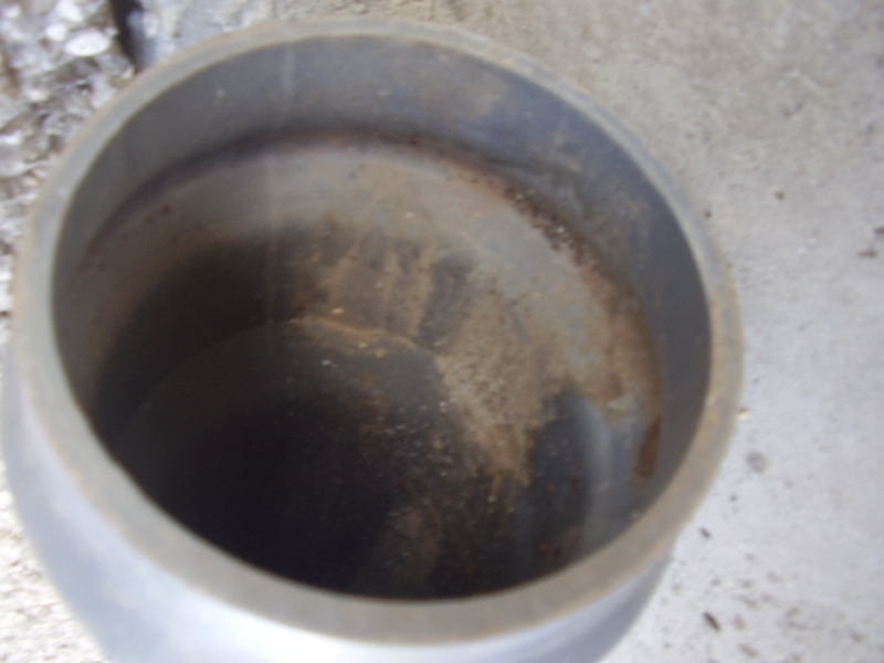

Измерих диаметъра на тръбите, които мисля да ползвам за канализацията извън къщата(до ямата). Оказа се, че съм се заблудил с размера на сегашните ф110 - мислех си, че това е вътрешния им диаметър, а май е външния...не съм много сигурен, мерих с рулетка..както и да е ... Ситуацията - тръбите, с които мислех да свърша работа са с вътрешен диаметър, при който ф110 елемент влиза почти плътно в тясната т.е в немуфираната част на моите тръби. В същото време муфиираната част е по-различна от съвременните тръби, но за да стане ясно ще направя и кача снимка, най-малкото е по-широка и е абсурд да вкарам там директно 110-ка(на всичкото отгоре липсват и уплътненията).
Въпросът ми е някой сеща ли се за какви тръби става въпрос(обещах снимка по-късно) и по-важното има ли такъв размер в търговската мрежа и ще мога ли с някаква ремонтна муфа, приходник или с лепило, или и аз не знам как, да направя връзката им с Ф110? И как ще стане връзката между двете стари тръби...без уплътненията...

ПВЦ тръбите са стандартизирани по външен диаметър, докато камениновите и други са по вътрешен диаметър. Следващият стандартен размер ПВЦ след 110 е 125, после 140 и 160. Може твойте да са специфични, правени за други цели. При по старите части уплътнението не е с полукръгъл профил, а е кръгло-тороид. Такива вече трудно се намират. Може да се наложи да залепиш тръбите с лепило за ПВЦ или силикон.
Връзката към 110 може да направиш с компенсаторна муфа, която да залепиш вмъкната в другите тръби, ако пасва добре.

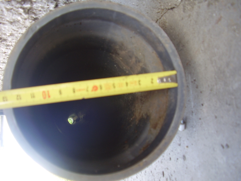

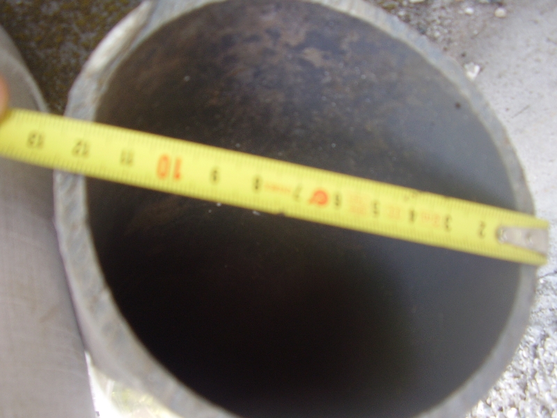

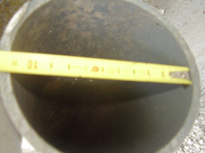

И така... Размери на тръбата:
- от муфираната страна - вътрешен диаметър 125 мм, външен 140 мм
- от гладката страна - вътрешен диаметър 110 мм, външен 125 мм
Както е и видно от снимките - доста дебелостенна тръба - 7,5 мм.
Я да чуя вашите съвети сега. Мисля си, дали няма да стане да жертвам малко повече тръба 110 и да я натикам примерно 50 см в муфираната на тези старите, като при това, ако все пак не намеря вякакво пасващо уплътнение, намажа обилно и със силикон. .. и така..По подобен начин да процедирам и надката между двете "стари" тръби..

Муфирана част
Муфирана - външен диаметър
Муфирана-вътрешен
Гладка част - външен
Гладка част - вътрешен диаметър

Тръбите са чудесни като дебелостенност за дворна канализация. Горе беше казал че трасето няма да е дълго, значи стават.
Вземи си най-добре специално течно лепило за ПВЦ. По-ефтино е от силикона и върши по-добра работа. Мирише силно на коресилин.
Не режи муфираните краища, а просто ги залепи. При прехода от 110 към 125 отрежи муфирания край, намажи 110-ката с лепило и вкарай двете тръби една в друга на около 10см. Ако влизат хлабаво нагрей първо 110-ката и с помощта на мъжката част на някой фитинг на 110 я разшири. Ако се разшири по-вече, докато е още гореща вкартай в 125-цата, напасни и после залепи. Ако е по-тясна стесни леко 110-ката като я нагрееш и вкараш в женския край на някой фитинг.
Друг вариант е да не ражеш муфирания край, а да вземеш готова редукция 125 към 110, но при теб не е нужно.
