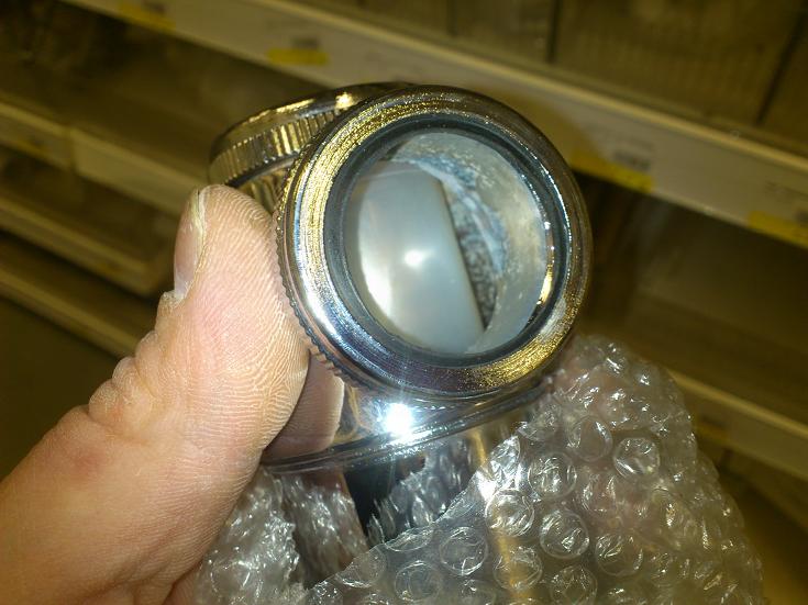

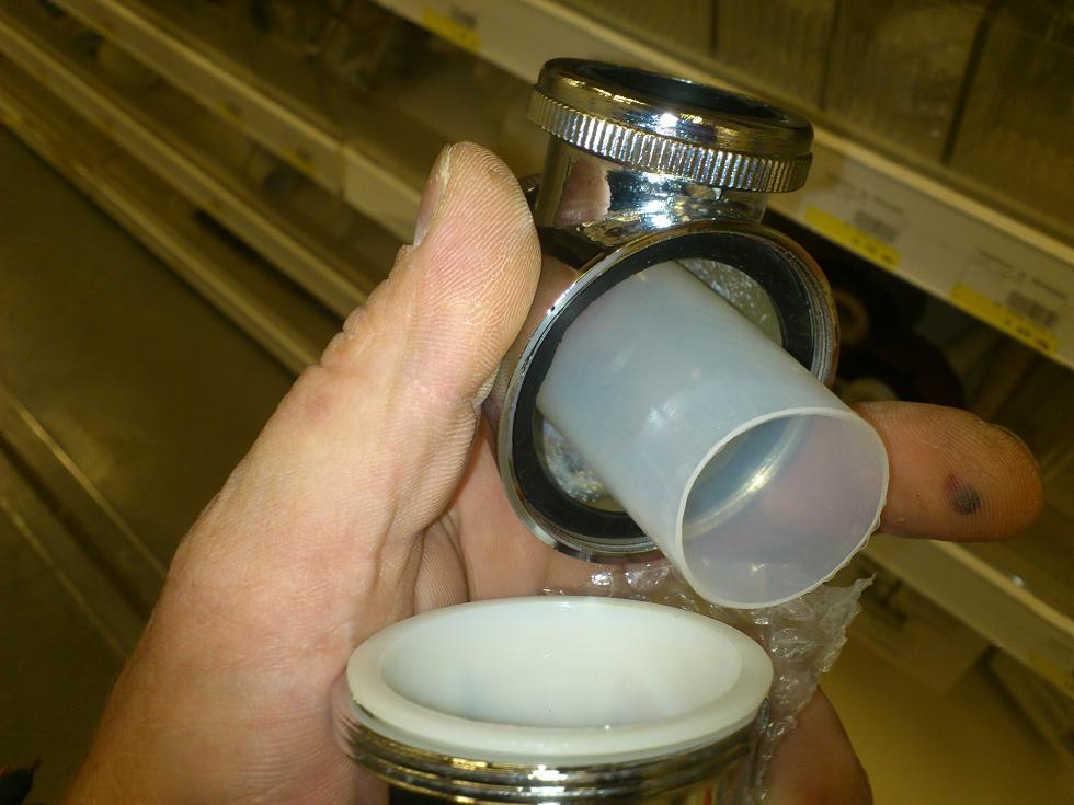

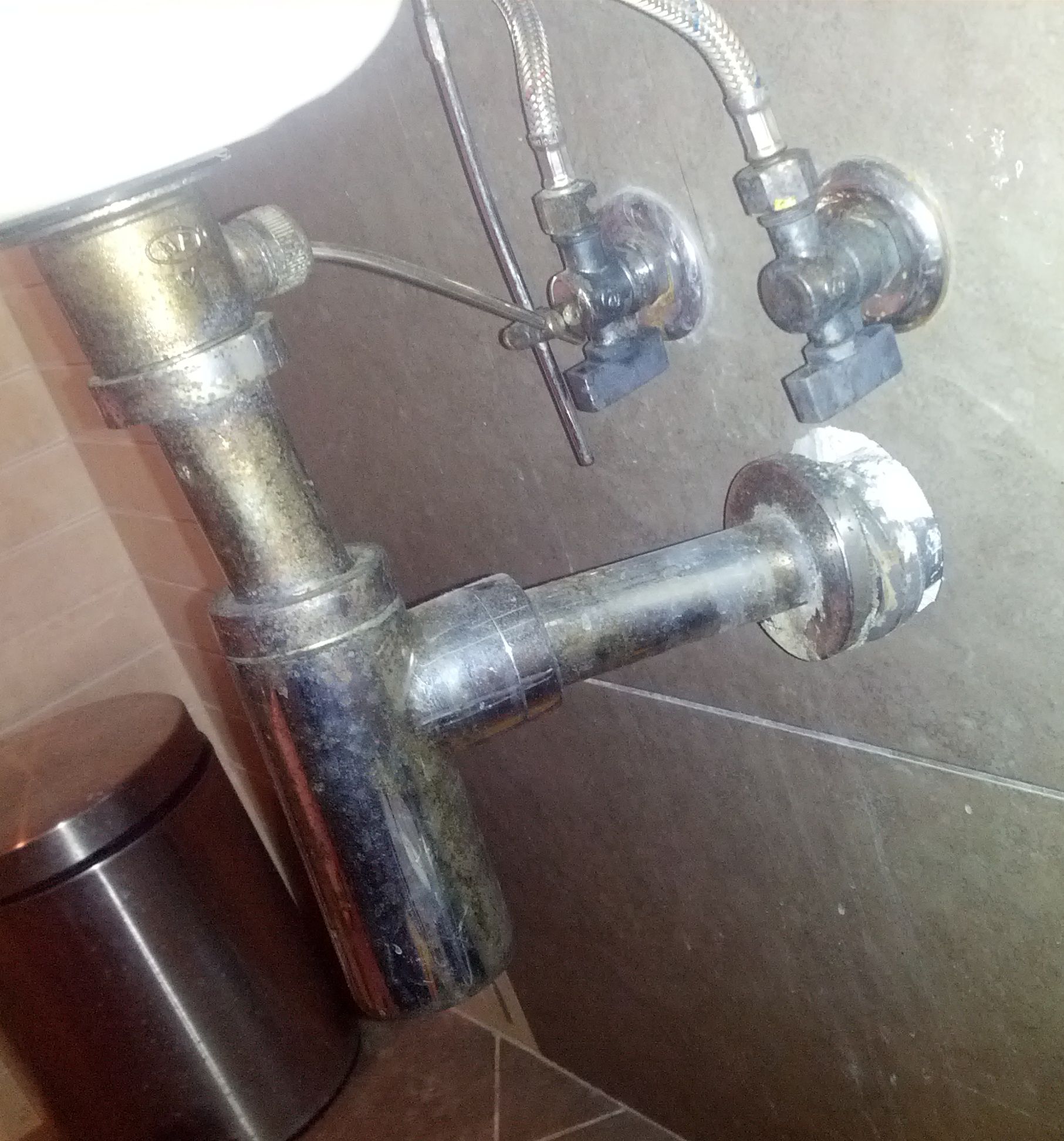

EDI написа:Свален е надолу и водния затвор не работи, понеже вертикалната тръба е над нивото на отвора за канала.Качи нагоре долната част и направи или някакво коляно или мека връзка.
Благодаря!
А със силикон дали няма да стане ако го оплътня само?
lyubohar
- Мнения: 2228
jekasus написа:EDI, тоя удължител няма никакво отношение към водния затвор на сифона.Точно тази вертикална тръба има отношение към сифона-трябва да е влязла по нaдолу.
Според мен, няма гумен маншон на пвц колянохоризоналната тръбичка просто е навряна по-навътре в коляното
Просто тези които са правили отходната инсталация не са си свършили работата.
Трябва по дълга тръба или както каза EDI.
chapara
- Мнения: 10027
Това е за "Майстори -менте"
По принцип се продават по дълги тръби:
http://www.tashev-galving.com/304795-20 ... 0%BA%D0%B0
Тръбата трябва да стига на 1 см. от дъното на ревизионната чашка. Трябва да има маншон фи32-фи50, там където трубата на сифона влиза в стената(фи 50). Силиконите не са за навсякъде, всичко трябва да е разглобяемо, а не залепено.
jekasus
- Мнения: 7831
lyubohar написа:Точно тази вертикална тръба има отношение към сифона-трябва да е влязла по нaдолу.
chapara написа: Тръбата трябва да стига на 1 см. от дъното на ревизионната чашка.Това е калпав, уж метален сифон от брюколажа. Друг вариант - за да има отношение вертикалната тръба(за воден затвор) за сифона не съм виждал, нито при евтини, нито при скъпите.
