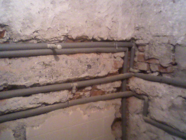

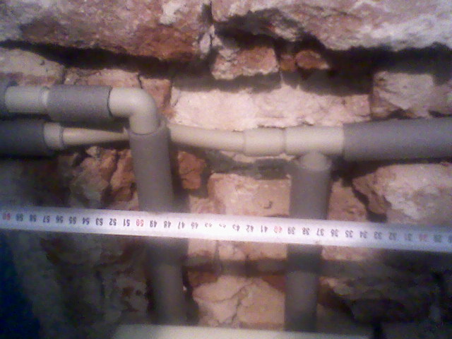

Полезен съвет:
Сложи изолация 22/6 на всичките тръби включително и за студената вода, не толкова да не ти замръзват или топлоотдават търбите, колкото да има къде да се поеме линейното температурно разширение, което го дават 9мм за метър. Така няма да се пораждат излишни напрежения.

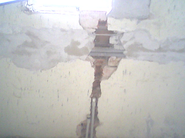

Още един полезен:
В цифровата ера е хубаво преди да замажеш инсталацията да и понаправиш някоя снимка, за да не се наложи да си буташ плочките от монтажа на някоя сапунерка.
Аз си правя ето такива снимки
Бързия англичаните тръбата за лирата.jpg (56.3 KиБ) Видяна 8758 пъти
