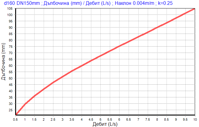

Ето и историята около тая 160-ка.........Вика ме инвеститора на въпросната зграда(цялата инсталация съм правил аз и моите хора) и ме моли да отпадне проектираната помпата,шахта,полиетилен ф100 .......(има криза все пак)........и някой му е казал че ще стане работата със 160-то...........аз му отказвам поради ред причини
трасето почва 80см под земята
почвата е пресен обратен насип (минимум два метра е дълбок насипа)кафява пръст
ще има зелени площи над тръбичката поне 10 линейни метра........
Тъй като всички згради наоколо имат страхотни градинки и тревички,си помислих,че ще се полива стабилно почвата
от поливането пресния насип от кафявата пръст ще понижи нивото си значително и не щеш ли 160-то ще си потъне и ще направи корем......и фикалки ще фучат през месец........и изпълнителя няма вече да се ползва с добро име........
Не съм на 100% сигурен в тези неща за това отново моля за коментари по моята логика.
Благодара предварително

chavdarov6 написа:Не съм на 100% сигурен в тези неща за това отново моля за коментари по моята логика.chavdarov6 , Сграда/Сгради !
Много хора си патят от лоши насипи и пр.
Прав си , ако това което искат ти изглежда "калпава работа" да я откажеш. Това е Идеята , да може да си позволим да не се вързваме на акъла на "лумпените" или да се изпълняват лошо измислени/лошо направени още на хартия неща.
P.S.
Криза ли ! За джипове и курви пари има , за къде ще ходят лайната няма
Примерна крива. За съжаление програмката ми изпилява нервите по настройките за визуализация иначе щях да напълня с още малко картинки :(
Дълбочина - буквално дълбочина на запълване с вода (в случаят от 0 до max 150mm).
Последна промяна от Каналски на чет яну 14, 2010 11:59 pm, променено общо 3 пъти.

Каналски не те разбирам напално,но мерси че си се потрудил.
Тръбата ще пропуска от един до 10 литра в секунда......ама тази дълбочина ме кара да гледам като теле в железница.
Ако е възможно да се обосновиш за по простите(имам в предвид себе си).
