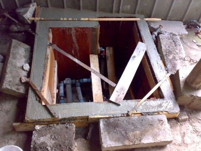

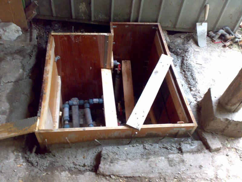

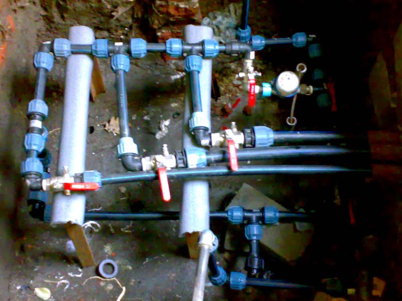

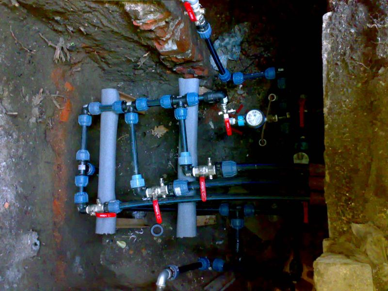

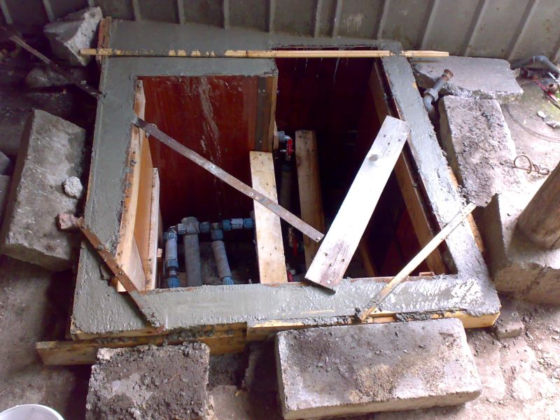

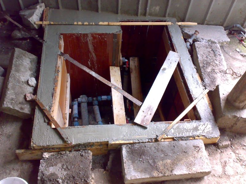

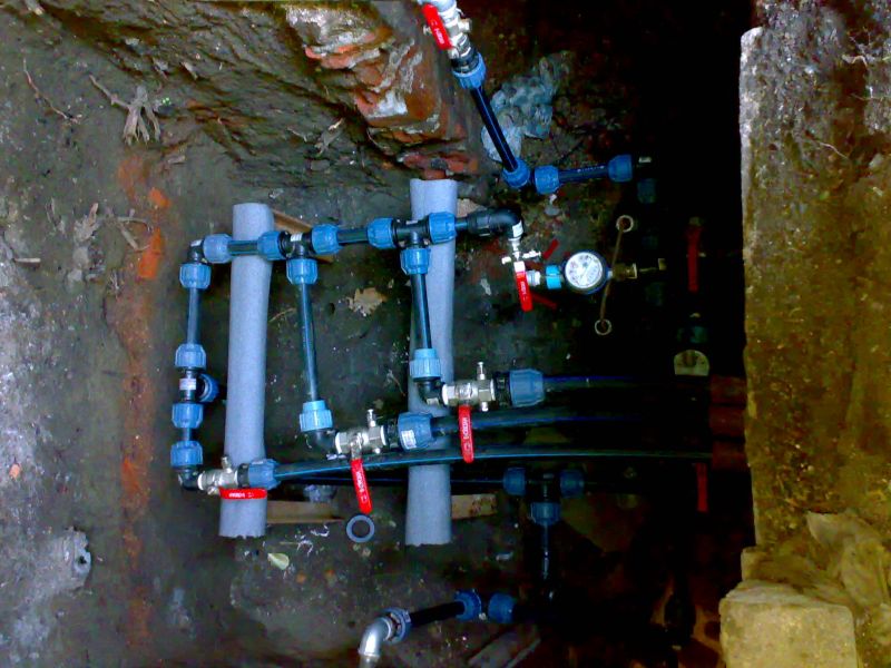

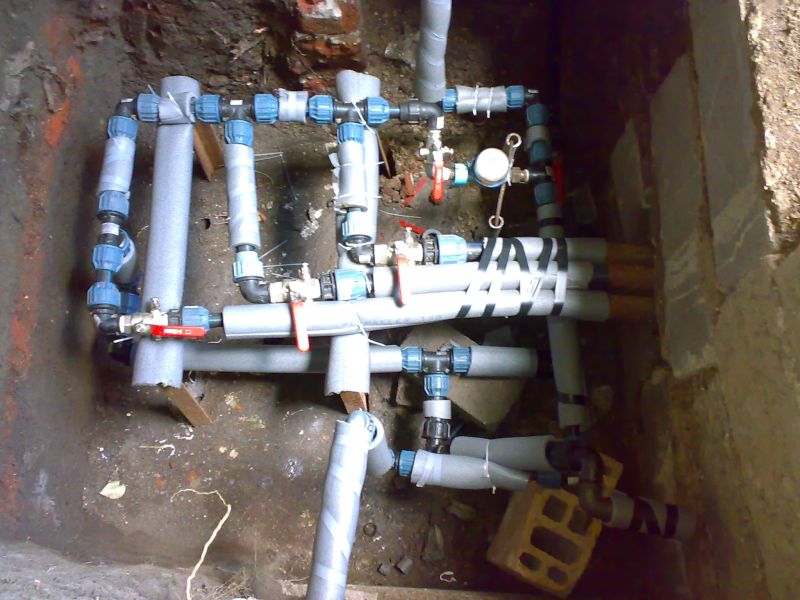

Ето какво изградих аз през пролетта като подмених стария водопровод за към къщата и външната чешма. Разширих водомерната шахта по изискванията на Софийска Вода (1м/1м/1м).
Ето и малко снимки:
svetlio_73 - напреднал

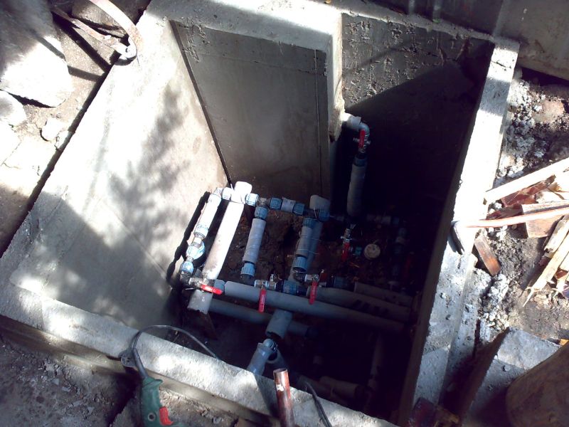

Ето и завършния вид на водомерната шахта.

Благодаря! Голяма плетеница на тръби е вътре. :rolleyes: Но ми е от полза да си я представя как ще изглежда моята реално (макар и само с водомер, филтър и кранове вътре), а не на чертеж. Между другото, с архитектката ми решихме и дъното на шахтата да е бетонирано, с известен наклон и дренаж в най-ниската част. На мен, като лаик, ми звучи правдоподобно. Жената се занимава сериозно с ВиК проекти, та й имам вяра. Но все пак - добро ли е като решение?

Баси каква разводка си направил на половин цол/като интегрална схема е/само ми се струва че ще имаш пад на налягането/дебита/ при едновременна консумация/

всичко това това съм го изградил без архитекти и чертежи и до момента работи безупречно
рулом - специалист
Ако е завишено налягането, всичко това може и да работи безупречно...за сметка на дребни детайли по вътрешната мрежа....като капещи възвратни клапани, протичащи казанчета на тоалетни и др. подобни дреболии.....
.....ако не е завишено, а нормално налягане.....сичко тва ми прилича на един ВиК DJ-пулт...некой че се забавлява яко на врътките :-D
....инче в шахтата ВиК дират и гледат само и единствено дали има водомер :wink:
