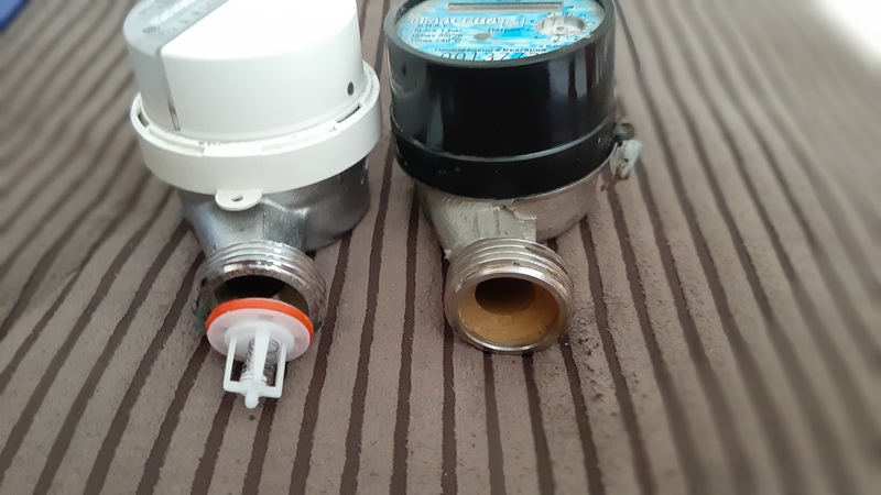

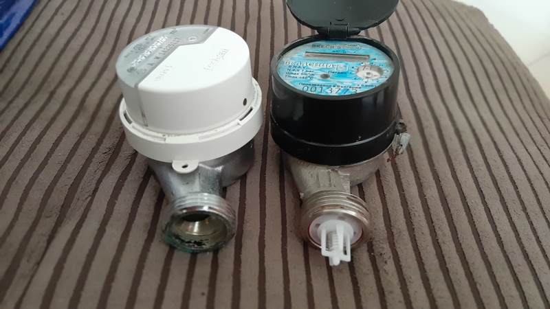

Така вече купих от тези клапи, но :shock:
Тези клапи имат уплътнителен "О" пръстен за уплътняване към вътрешен цилиндър.
Пробата показа, че са точно за българските водомери. Техемския по-дебелостенен и не успях да му го вкарам и със вазелин :-D
клапа водомер 3-4_2.jpg (100.05 KиБ) Видяна 1998 пъти
Обаче с разочарование открих, че магнита лови пружинката. Та е съмнително колко ще е усточива срещу корозия на метала :?
kozl - майстор
Предстои подмяна на топломери и водомери в сградата.
Реших да ползваме от "лесните за монтаж" към водомерите ОК:
Нещо ме тресна в мозъка и реших да направя проба не тези обратни клапи.
За целта набавих 2 водомера 1/2 и 3/4 цола, свързах ги към водопровод наобратно и :shock: :
От 12 клапи само 1 не пусна вода в обратна посока. Само ограничават дебита до слаба струйка :motz:
Хвана ме яд :x и разцепих една ОК:

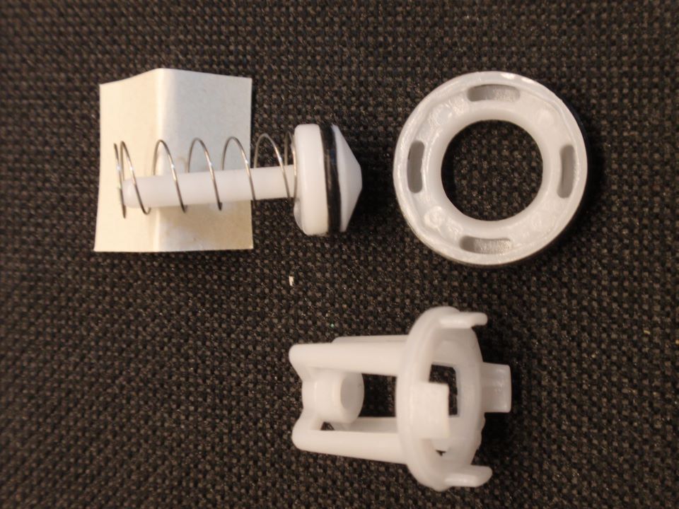

Съжаляваме, но максималното място за прикачване на файлове беше достигнато.
Е НЕ МОЖАХ ДА КАЧА СНИМКА, ВЪПРЕКИ ЧЕ ПРЕМАХНАХ ФАЙЛ С 4 ПЪТИ ПО-ГОЛЯМ РАЗМЕР ОТ КОЛЕКЦИЯТА В ПРОФИЛА СИ - СКАПАНА РАБОТА :wallbash: :motz: :motz: :motz: :motz: :motz: :motz:
И следва разказ по снимка:
Интересен замисъл и недодялана изработка. Клапата е от 3 пластмасови части + 2 уплътнителни пръстена от гума + пружина. Това, което не се вижда от предишните снимки е упътнителния пръстен в подвижната част на клапата, която ще нарека - пружинно бутало с тапа. Тапа в която има улей, в който влиза уплътнителен пръстен.
Подобно уплътняване имат спирателните кранове за радиатори (два конуса, в единия - мъжкия има улей с уплътнителен пръстен).
Е да ама при пластмасовата ОК мъжкия конус така е оформен, че приляга в женския по такъв начин, че гуменото уплътнение остава извън зоната на притискане. Т.е. от уплътнителния пръстен в тапата файда НЯМА #-o
Освен това пластмасовата сглобка е на клик с 4 зъба, които влизат в отвори направени в корпуса и там в отливката на разглобената ОК с лупа се вижда дупка, която е байпас на тапата, та освен, че тапата не уплътнява, то и от дефектната отливка и от там изпуска #-o
Единствената клапа, която не пуска вода в обратна посока е за водомер 3/4 и се различава от тези на снимката по това, че "пружинното бутало" с тапата не е пластамсово с уплътнителен пръстен, а е изцяло гумено.
