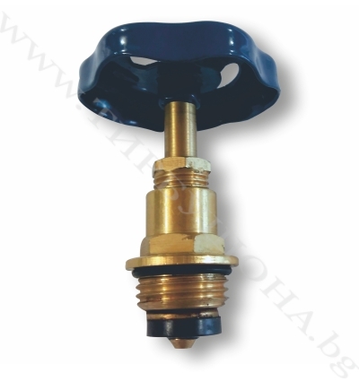

Тази снимка е от по-нов модел кран на който гайката е с вътрешна резба, а на този с черната врътка предполагам гайката е с външна резба и изглежда като болт с отвор по осовата линия. През този отвор минава стъблото на крана:
кеклов механизъм за СК.jpg (48.46 KиБ) Видяна 2177 пъти
Може и да стане само със стягане, а може да се наложи да се махне гайката и да сенавие уплътнение н(кълчища, тефлонова лента).
Обаче ако този кран му трябва за да спира и пуска ще трябва да го смени. Иначе може да извади целия механизъм и да го затапи, но ще трябва да импровизира за тапа на мястото на механизма. Па като чета колко е запознат с ВиК-то и мъка :x
Напротив, старите бяха с вътрешна резба, а по-новите - като твоя. Преди около 40 години обърнаха резбата. Тоя на снимката е от по-старите.
(между другото съм дал снимка на шибърен кран, а този на питащия прилича на кеклов, но не намерих друга снимка с подобна салникова гайка като на старите)
