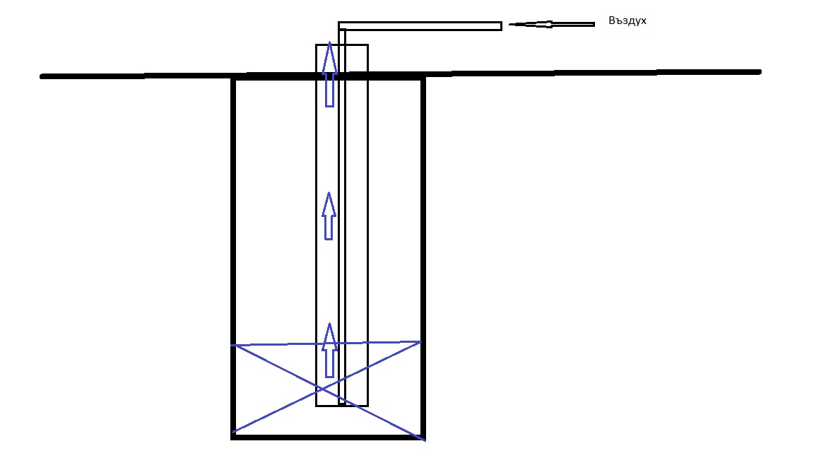

Само се чудя как действа тоя еърлифт
В дух се вкарва, а с каква помпа се дърпа гадната вода
Вкарваш тръба във водата. В дъното на тръбата подаваш въздух. Въздуха тръгва нагоре и повлича със себе си водата. Ако не се лъжа можеш да вадиш вода на такава височина, на каквато е потопена тръбата във вода. Т.е. във водата има 2 метра тръба, еърлифта може да качи водата до 2 метра над нивото на водата.
Абе елементарна система е. Може да вади пясък със водата без драма. Стига да имаш достатъчно вода в сондажа. Тука не се търси някаква велика ефективност, та и най-простият еърлифт ще стане. Тръба 30-40 милиметра, маркуч 6-8 милиметра и щуцер. Забиваш го долу, пускаш компресора и горе почва да излиза вода. Постепенно потапяш надолу докато почне освен вода да излиза и пясък. И така малко по малко си изчистваш сондажа.
Може и с тръба да събираш пясъка и да го вадиш, но ако можеш с еърлифт е значително по-бързо и лесно.

Разбрах, че това една тръба която се пуска в сондажа, В долната част на тръбата се подава въздух.
Ако сондажа е дълбок 14 метра и има вода само на 2 метра от долната страна, какво правим? Ще работи ли системата? Нещо не схващам и мисля, че няма да изкара водата горе на 14-тия метър.

Значи самия въздух бута водата нагоре не ми трябва помпа?
Можеш ли да намериш снимка на тая тръба най долу където е да добия представа?

Ако ще изкара, то тогава да пускам една тръба Ф-70мм - 14 метра, в кладенеца, вкарвам в нея шланга от компресора и го връзвам в долната и страна от вътре и да почна да вадя пясък, тиня и вода. Проблемът е, че е затлачен около 2 метра и няма кой да го почисти. Водата горе ще я прекарвам през сито и ще я връщам обратно в кладенеца. Ще блъскам по дъното и полека-лека ще изкарам тинята.
Така ще стане ли? Ще работи като помпа :partyman:
Дълбок е 14 метра и в момента има вода само 2 метра. Ще изкарва вода от 14 метра.
brum - майстор
Няма да стане така. Трябва да качиш водата с още 7-8-9 метра за да има някакъв дебит и да работи еърлифта. А за ситото - ако успееш да измислиш подходящо сито дето да отделя пясъка/калта/тинята и да връща водата ще работи. Ама не виждам как ще измислиш такова сито...
Ето картинки и описание как работи еърлифта - https://en.wikipedia.org/wiki/Airlift_pump.
