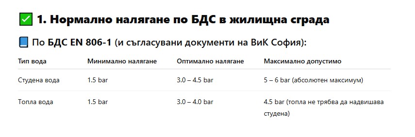

Alpha - специалист
Майстори, ето резултатите от замерване в няколко точки: в 18 ч. и в 02 ч. - 5.5 bar за топла и студена.
Май наистина си трябва редуциране.
Screenshot 2025-06-02 134451.jpg (41.6 KиБ) Видяна 2709 пъти
iliya_i - майстор
Спри да се филмираш. Всичко ти е в нормите.
Редуцир вентил се слага ако е над 7.
