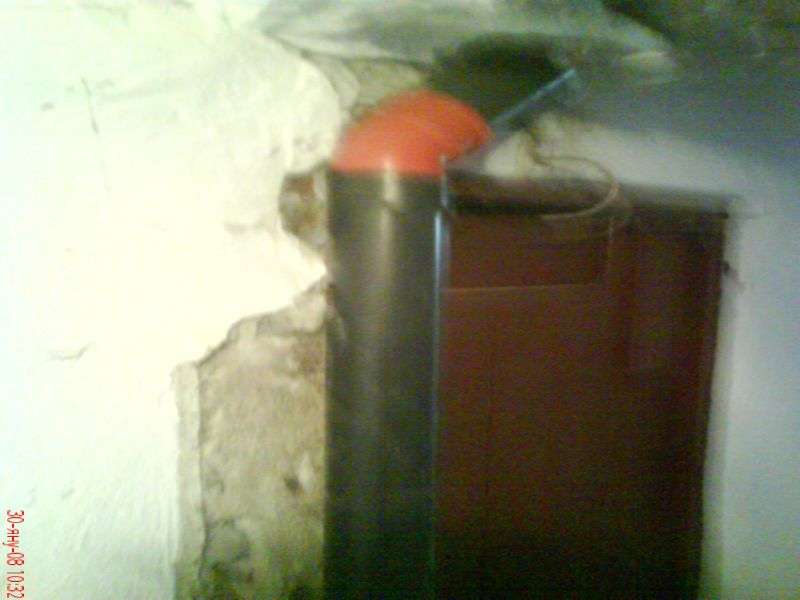

Ето един щранг

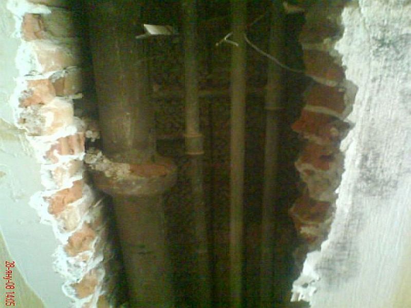

Ето още една снимка
щранг 1.JPG (52.99 KиБ) Видяна 6797 пъти

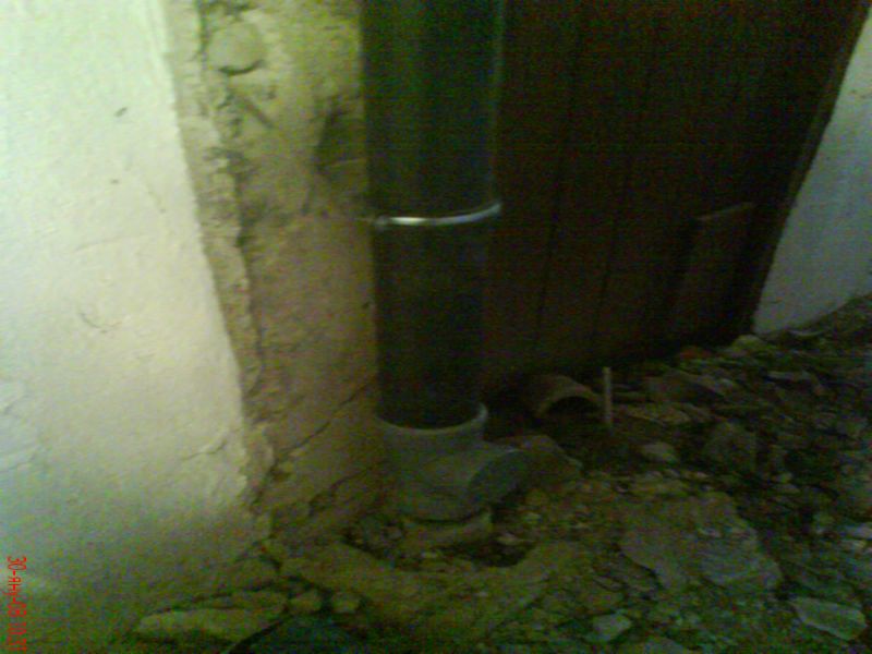

продължение
щранг 3.JPG (60.9 KиБ) Видяна 6788 пъти

За такъв щранг смяна на мръсна канализация и подмяна на тръбите за питейна вода 160лв за работа.

dmi написа:Това са цените за работа.А черното е пвц .Но снимката е правена долу в мазето и там няма много светлина.По нататък ще кача още снимки.Rumen Iankov написа:За такъв щранг смяна на мръсна канализация и подмяна на тръбите за питейна вода 160лв за работа.Това са цените за материали труд или....?
А другия ми въпрос е сигурен ли и че това черното е ПВЦ? Сертификат имаш ли?
