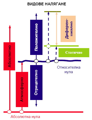

2v6 написа:
П.П. Манометрите обикновено показват относителното налягане - разликата между атмосферното и налягането в тръбата. 0 бара на манометъра означава 1 бар абсолютно налягане (1 атмосфера), като това ще означава различно абсолютно налягане между София и Варна примерно.
Абсолютното налягане по принцип не се използва в спецификациите, защото силите, които действат на стените на тръбите, съдовете, крановете и т.н. са равни на относителното налягане.
Aз мисля, че тук всичко е казано и по-нататъшни спорове са излишни. А ако някой не е съгласен - да каже.
Показанието от 0,5 атм. при диференциален манометър означава само, че налягането преди диафрагмата или друго стесняващо устройствои е с 0,5атм. по-голямо от това след нея. Това е относителна стойност и в случая естествено е разреждане/вакуум/, но само на второто налягане спрямо първото, а не и спрямо абсолютната или относителна нула.
/За непосветените: Стесняващите устройства играят роля на първичен преобразувател на разходомерите с променлив пад на налягане. Те преобразуват измерваната величина - разхода в пад на налягане. Падът на налягане се подава към следващия преобразувател, най-често диференциален манометър./
Ето тук намерих и една картинка:
LazarGanev - "Велик майстор"
Павеларий,
Няма виц в поста на Кеноби. Не си отворил явно линка на Johny :
ИЗМЕРВАНЕ НА НАЛЯГАНЕ
Единица в SI - Паскал (Ра,Па)
Налягането е равно на един паскал, когато на 1м2 действа нормално сила 1N, разпределена равномерно.
1Pa=N/m2=kg/ms2
Допускат се и по-старите единици: bar, at, kgf/sm2 и др.
1mbar=1hPa; 100hPa=750mmHg; 981mbar=1at; 1Torr=1.3329mbar; 1Psi=68.93mbar; 1Pa=0.01mbar
Класификация на налягането:
1. Абсолютно
Рабс=Ратмосф+Ратс=1+атс(атм, атю). При него за начало на отчитането се приема абсолютната нула (липса) на налягане.Такова налягане съществува само в затворен обем, при липса на молекули и движение,
т.е. при абсолютна температура 00К.
2. Атмосферно
Прието е, че Ратмосф=1. Измерва се в милибари (mbar). Това е абсолютното налягане на околоземната атмосфера.
Уреди за измерване на Ратм - барометри (анероиди).
3. Свръхналягане
(манометрично,ат-техническа атмосфера,атм,атс,атю) Рсвръх=Рабс-Ратмосф
Уреди за измерване на свръхналягане-манометри,дифманометри.
4. Разреждане
Рвакуум=Ратмосф-Рабс
Уреди за измерване на разреждане - вакуумметри.
Измерителните преобразуватели носят същите наименования.
За малки налягания до +4000 мм Н2О (40 кРа) - приборите се наричат напоромери (микроманометри). Работната течност обикновено е етилов спирт.
За малки разреждания до -4000 мм Н2О - приборите се наричат тягомери.
За малки налягания и разреждания (от +20 до -20 кРа)- се използват комбинирани прибори: тягонапоромери. Обикновено U-образни стъклени,пълни с оцветена дистилирана вода.
Общото налягане Робщо е:
Робщо=Рст+Рдин
Рст-характеризира потенциалната енергия на средата.
Рдин-характеризира скоростта на средата.
Уредите за измереване на вакуум се наричат вакуумметри, а обикновените манометри, с които сме свикнали навсякъде мерят само свръхналягане, т.е. над атмосферното. И щом манометъра показва 0,5 бара, това значи половин бар над атмосферното. Ти също пишеш така 1+0,5=1,5атм абсолютно налягане. И така - ако водата във водопровода е 0,5 бара свръхналягане, измерено по манометър или 1,5бара абсолютно налягане, ще потече ли през душа или няма да протече, както писа в първия си пост в темата?
На картинката в предния пост на Johny много нагледно са илюстрирани всички видове налягания.
