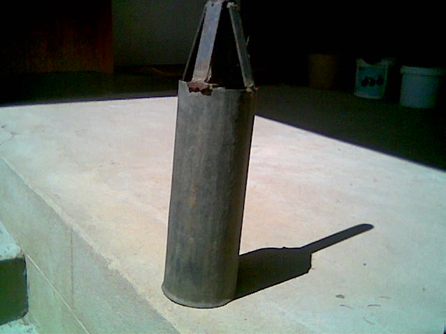

А ето и съоръжението за дупчене на Майката Земя.

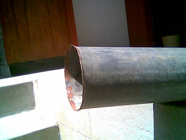

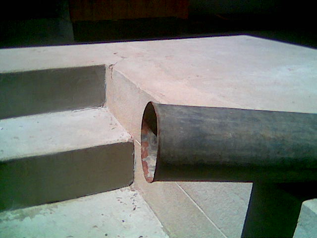

zheleff написа: – Челото на тръбата назъбено ли е?По реда:
– как и защо си я изчуквал да се разшири размера й /не е ли по лесно да се използва по-голям размер?
– след като си разпробил майката Земя дали долу се е оформил резервоар или нещо подобно, стените на пробива укрепвал ли си ги с нещо /PVC тръба/ или не, дренаж или нещо такова правил ли си?
– челото на тръбата не е назъбено, но може да се опита– според мен не е необходимо.
– ръбът се изчуква с цел да се пробива отвора с малко по–голям диаметър от този на тръбата, за да се намали съпротивлението от триенето и се заточва, заостря за да се получи остър режещ ръб. Това дава възможност отваора да стане с d по–голям от 110 мм.
– две години ползвам сондажа и предполагам, че се е оформила кухина тъй като в началото помпата изваждаше вода примесена с пясък и глина-а бе боза.
– при 5,5 м. дълбочина съм спуснал тръба от ПВЦ с ф=110 мм. с дължина 4 м., дренаж не съм правил.

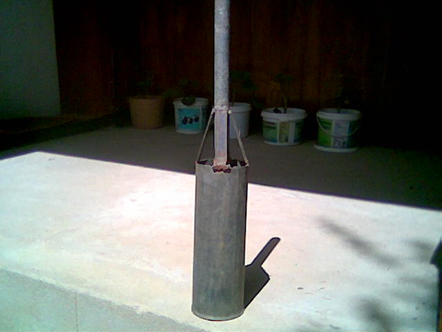

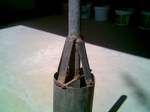

Тръбата на "машината" е около 40 см. с d=100 mm. В "лошото" старо време имаше такива тънкостенни тръби за поливане на полето.
На избраното място се започва дупченето като съоръжението се забива в земята с вертикални удари по метода на трамбовка, ако знаете какво е това.
След като тръбата се позапълни се изважда и се изчиства и с начале
С увеличаване на дълбочината аз наставях тръби. Може да се използва и въже но теглото на тръбите подпомага забиването. от време на време сондажа се полива с вода, а сондьора с бира за да се улесни проникването.
Така достигнах до глина , глина примесена с пясък и накрая до вода, която обаче измиваше материала и той вече не се задържаше.
В началото ползвах ръчна помпа. Помпенето беше трудно тъй като буталото и се задръстваше с пясък и се налагаше многократното и разглабяне, промиване и дори смяна на гуменото уплътнение на буталото. След това започна да излиза повече вода и по–малко пясък.
Подкачих към ръчната електрическата помпа и я включих. След около 30 сек. водата в сондата свършваше и помпата смукваше въздух се чуваше как сондажа се пълни.
И така многократно като времето на черпене на вода се увеличаваше, докато от един момент помпата заработи без спиране.
Миналото лято в най сушавият месец август съм мерил водния стълб. При неработеща помпа бе около 1,80 м. а при черпене на вода около 0,90 м. Може би съм улучил добър водоносен слой.
Успех в изработката на "апаратурата" и в дупченето.

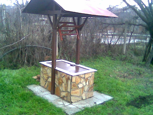

Ето и моят "кладенец".
Направих го правоъгълен, за да мога да монтирам ел.помпата.
