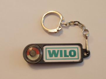

Но при една покупка на поми ВИЛО ми подариха ей това:
rotation tester & AC indicator.JPG (15.78 KиБ) Видяна 9789 пъти
