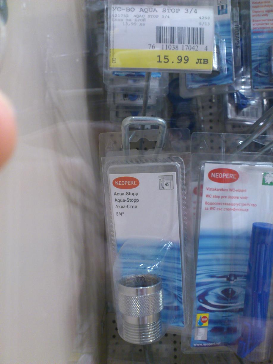

montoya - майстор
Има ли го тоя клапан по нашите магазини и колко пари струва евентуално
jekasus - майстор
montoya написа:
Има в Брюколаж и Баумакс, но само 3/4 за перални, цена средно 15 лв.

marian1 - майстор
както е видно от клипа, трябва аварията ти ( маркуча) да е голяма, иначе пружината няма да сработи! Не ми се е случвало да ми се цепи мека връзка - нека някой каже - много ли се цепи, или само се пука малка дупчица?

PCL82 - майстор
Веднъж ми се наложи да отвия и завия една мека връзка в банята. Връзката се беше втвърдила и като я огъвах се скъсаха три телчета от оплетката. Казах си, че три телчета не са много и я върнах обратно. Всичко добре, когато през нощта се събуждам и отивам до банята и чувам свистащ звук, а от меката връзка пръска тънка струйка. През нощта налягането се е качило и гуменият маркуч (черво) е направил мехур през скъсаната оплетка и се е пукнал.
Този Аквастоп няма да спре водата в такава ситуация. Аз слагам меки връзки само там, където има подов сифон. За кухня не бих сложил стояща батерия по тази причина, защото при тъпкане на неща във шкафа може да стане беля.
