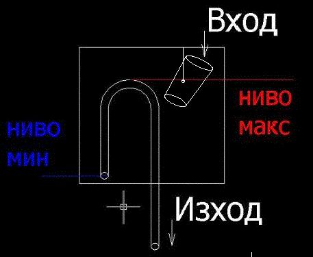

Това със U сифона може да сработи само ако входящия дебит е достатъчен да запълни сечението на изходящата тръба. Иначе това, което влиза - ще си излиза и сифона няма да сработи. Но на изходящия край може да се добави ОК и да се регулира силата на притискане на клапата така, че като натежи определено достатъчно количество вода в тръбата клапата да се отваря и сифона да се задейства.

kozl написа:Това със U сифона може да сработи само ако входящия дебит е достатъчен да запълни сечението на изходящата тръба. Иначе това, което влиза - ще си излиза и сифона няма да сработи. Но на изходящия край може да се добави ОК и да се регулира силата на притискане на клапата така, че като натежи определено достатъчно количество вода в тръбата клапата да се отваря и сифона да се задейства.Сифон ,клапа ,ОК ,обясни по подробно ,че не мога да схвана идеята?
- Мнения: 1005
Да обединим 2-те идеи тогава: Да добавим кофа с изместен център вътре в съда. Колкото е по-тесен основният съд при ниво макс - толкова по-малка кофичка ще трябва. Кофата естествено не опира във водата ,а е по-нагоре от ниво макс - не ми се чертаеше отново всичко. Кофата трябва да излива повече литри от Фи на тръбата по площта на основният съд при ниво макс. Така може да увеличиш размера на тръбата.

Не разбирам защо смяташ, че ще заема повече място "кофата" ? Не е задължително да е кофа , а произволен съд , може и във формата на паралелепипед. Реално можеш да го сложиш да се изсипва директно върху тръбата за да я прочиства и разликата в необходимото ти място ще е само в радиуса, който описва съда при движението си за изсипване! Пробвай на практика с умален мащаб на идеята!

bulhomes2 написа: Всъщност май си прав. Сега схванах какво искаш да кажеш. Когато кофата натежи и започне да повдига леко конуса, водата ще започне леко да се източва и пълненето на кофата спира. Може да се получи такова равновесно състояние на люлката. Но при достатъчно малко разстояние между неподвижния шарнир и този на тапата, мисля че системата лесно ще "прескочи" равновесната точка от инерцията.Понеже водата създава налягане върху тапата, силата необходима за първоначалното минимално повдигане на тапата е много по-голяма, отколкото силата необходима за задържането ѝ в повдигнато положение, затова недей разглежда примера, като чиста лостова система! В определен случай може да стане така, че дори пълна кофа да не може да отвори системата, но пък веднъж като я отвори, да не може да се затвори, защото тежестта на празната кофа е прекалено голяма и не позволява на тапата да се върне за да запуши отвора. Свързването на поплавък към тапата, позволява по-лесното балансиране на системата. Силата на натиск върху тапата зависи от височината на водното огледало върху нея, а не от обема на водата. Това също е важно при проектирането!

abcdefghijklmnopqrstuvwxz написа:Да обединим 2-те идеи тогава: Да добавим кофа с изместен център вътре в съда. Колкото е по-тесен основният съд при ниво макс - толкова по-малка кофичка ще трябва. Кофата естествено не опира във водата ,а е по-нагоре от ниво макс - не ми се чертаеше отново всичко. Кофата трябва да излива повече литри от Фи на тръбата по площта на основният съд при ниво макс. Така може да увеличиш размера на тръбата.Да ,Прикачен файл:Kazan4e2.JPG

От мен Каса бира, за този, който изработи действащ модел на кофата!
Жокер - канче, овесено "с изместен център" за дръжката с канап. Пълним, пълним и получаваме преливник.
Писах на два пъти по-горе - вероятно неясно. КОЙ И КАК извежда кофата от равновесие и я преобръща, а после я връща в изходно състояние? Справка - кулата в Пиза.
Сигурно може да се измисли срещу каса бира - едностранен залог за незнанието ми.
Булхомс, то хубаво изтича по пунктир, ама твърдя, че равновесен пунктир ще се получи и при ПЛАВНОТО отваряне на тапата. Кой я подмята нагоре тая тапа, като в твоето клипче, когато водата в обема се опитва да я затиска на местото й?
Веднъж започнал процесът, Е НЕОБХОДИМА положителна обратна връзка.

Предполагам, че може да се мине само със стеснение на U-то в горната част, където започва да се образува водната тапа. Така малкото преливаща вода ще направи тапата, а по нататък процесът е лавинообразен, защото водата пада ускорително.
Друг вариант е накаква клапа с пружина, която се оваря щом се вдигне определено ниво и създава първоначалното ударно изтичане.
