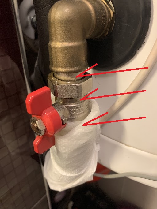

Да питам тези с опит, че пак прокапаха холендрите на сменените кранове към пропилен гликола:
Да не би този пропилЯн гликол да прецаква уплътнението на холендровата връзка на крановете?
Пак са прокапали съвсем едвам сълзящо, но за толкова време от предния път долях към 1,5 литра течност пропиленгликол. Може да има и външни утечки, но там не се катерих.
От подмяната до сега около Локтайтския конец не виждам да има следи от прокапване. Влажното е по холендровата връзка на крановете. Крановете са комплект с холендър. Уплътнението е нещо като гумен "О" пръстен вложен в легло на холендровата връзка.

kozl - майстор
ср авг 31, 2022 6:42 pmLazarGanev написа:
Не би трябвало гуменото уплътнение да пре@бава от гликола. Стегнат ли е добре холендъра? Каква марка е крана? Ако не ти се търси такъв О-пръстен, а то е трудно да намериш, може да навиеш няколко врътки тефлонова лента и да я сложиш там на ябълката
Нямах инструменти в мене, но предишните бяха стягани на макс и повече не можеше. За това ги смених.
Ето го крана:
теч холендер.jpg (84.71 KиБ) Видяна 4788 пъти
ако съм го купувал от Ромстал сигурно е Bianchi :?
LazarGanev - "Велик майстор"
С Бианчи не би трябвало да има никакви проблеми, мисля че само със стягане ще стане. Досега не ми е протичал кран от холендъра, макар че на една соларна система отиват поне 5-6 крана

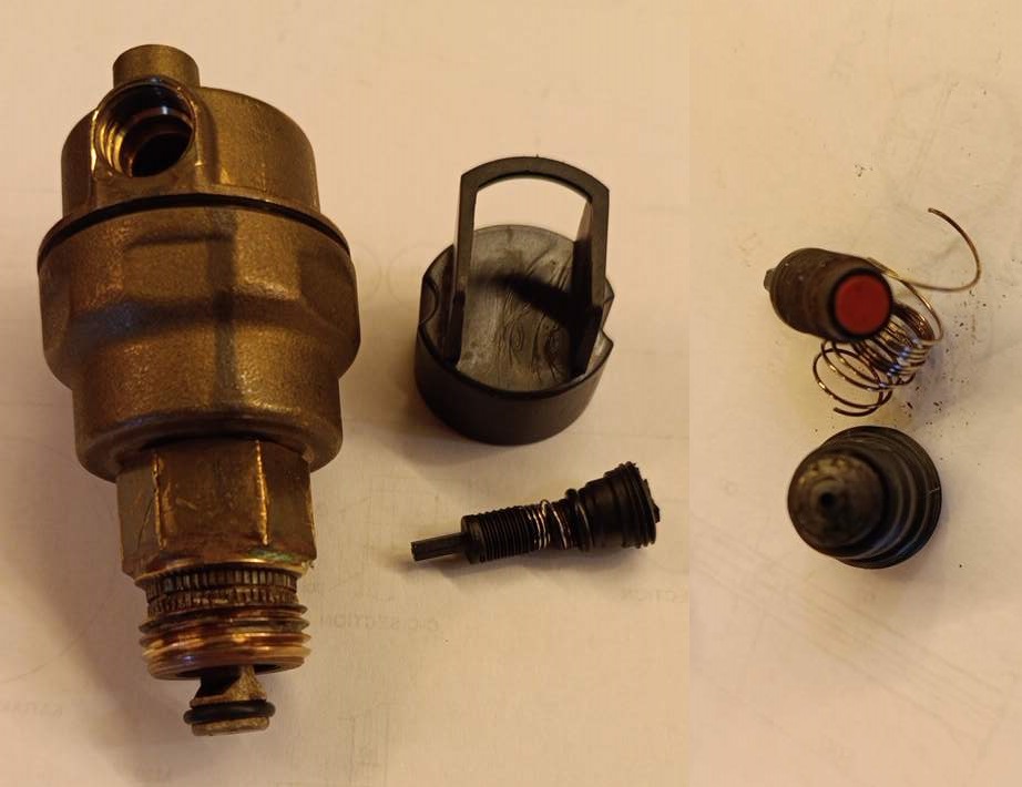

И пак чуденка.
Този обезвъздушител прокапа. Рекох да го затворя и врътката ми остана в ръката.
Смених го, но ми е любопитно за какво е долната част. На практика тя работи само като дюза и то ако влезе в нещо, което в системата тук липсва.
Предполагам, че клапана има друго предназначение, но такъв са имали и навинтили.
А и до сега не бях разглобявал подобен обезвъздушител та за това му наснимах дреболиите.
Оказва се, че клапанчето ме шокира с хоризонталното си разположение. Като няма течност поплавъкът пада надолу и нарушава хоризонталния стоеж на клапанчето и то пропуска.
Като течността вдигне поплавъка, клапанчето застава хоризонтално и затваря щуцера в сферата.
Отдолу трябва да има клапан, конто да затваря, като развиеш обезвъздушителя. Резбата на обезвъздушителя е 3/8", а на клапана - 1/2". Марката може би е Calefi?
kozl - майстор
Мерси за отговора.
Точно така е CALEFFI 10bar 115 dgr. Развинти се и това дето прилича на гайка щестограм е клапана, обаче изпуска, може би му трябва нов О пръстен и ще стане за 2 употреба. Заблуди ме една дупка като шуцер, която я приех за дюза #-o А то с игла се оказа, че няма преход към камерата с поплавъка. Явно дефект в отливката, който съм приел за дюза.
А в цилиндъра с резба 3/8, който е към обезвъздушителя има още един чарк, който не мога да си обясня за какво е. Хем стъпва на пружината на клапана хем на него стъпва поплавъка. И като се развие клапана от тялото на обезвъздушителя този чарк остава в тялото. А клапана си действа и с него и без него.
