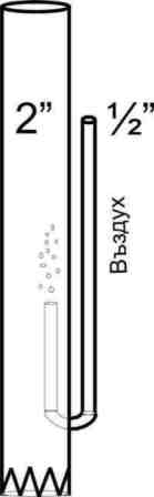

Абе звънях им на тия ама не ми обърнаха внимание,като им казах че искам само да ми открият водата.Не съм се отказазал ще продължа с експериментите.Трябват ми хора практици а не теоретици да ми дадът съвет как да си изчистя сондажа.

Офертата им е над 2 пъти по висока от тази дето ми сондират и те не могат да ми гарантират дебита.Въпроса ми беше как да си изчистя сондажа.

Според мен не можеш да го изчистиш, най малко пък с вода. Ако искаш можеш да си поиграеш да направиш специален инструмент (нещо като кофа) от метална тръба с подходяш диаметър, а дъното оформяш като челна фреза с два режещи ръба, така че като въртиш да загребваш чакъл и да се пълни кофата. Правил съм такъв инструмент за чистене на сондаж от пясък, но с чакъла не знам как ще се справя. Слагам и две клапи от балатум за да не се измива пясъка при вдигане през водата. Голяма авантюра беше това с взрива.

hygro написа:Сондажа беше направен без забележки,но сондиора не търси вода,Пък и всичко опира до пари.Благодаря на Лазар Ганев за съвета ще го пробвам това с тръбата,целта ми е да изкарам едрия чакъл а пясъка ще излезе с компресора.Тези с ниската оферта пък ти направиха един сондаж...

Едно е теорията а съвсем друго е практиката,инстинкта ми казва да се доверя на практиците,и днес почнах да вадя чакъла с компресор с този накрайник аз си го направих и резултата е че за 6 часа извадих около 8 метра и почна да избива водата утре продължавам да промивам.За да работи компресора му трябва 7-8 метра воден стълб и от 4-6 атмосвери налягане.Ще ви докажа че ще си оправя сондажа,какво ли не прави неволята.И ми предстоят още 4 сондажа на този парцел,но винаги има първи път и човек се учи от грешките си.
