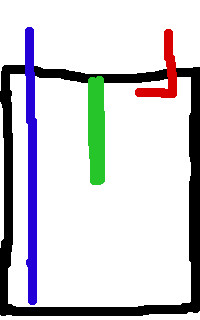

Тъй - за тръбите. Тая през която трябва да влиза студената вода стига почти до дънто, на около 5мм над него е, завършва права, без завой. Тази през която излиза топлата вода тръгва най-отгоре на бойлера. Но не е права, а тръгва със завой на 90 градуса. Опитах се да ги понарисувам :) .
Височината на водосъдържателят (вътрешната) е около 26см. Терморегулаторът (зеленото) влиза на дълбочина около 12см (толкова е дълбока тръбата в която влиза). Нагревателят не знам къде се пада.
Т.е. ако бойлера беше за монтаж с тръбите на долу нещата май щяха да са си съвсем на мястото.
zz_stefanov - майстор
Сондата на терморегулатора трябва да слиза почти до дъното. Объркали са го в завода. Сега ако кажеш , че и нагревателя е горе щото и той трябва да стига до дъното, ще се окаже, че са объркали съвсем посоките :)

Предполагам съм загубил гаранцията, но след като в сервиза установиха, че е технически изправен не мисля, че тая гаранция има някаква роля. Като гледам тръбите как са не е проблема само в нагревателят и сондата. Сгъвката на 90 градуса трябва да е на тръбата за студената вода, а не на тръбата за топлата вода. Иначе студената струя ще се "удря" в дъното на бойлера и ще отива директно на горе.
iliya_i - майстор
Май са ти продали водосъдържател, оборудван за монтаж с тръбите надолу, монтиран в кожухза монтаж с тръбите нагоре.

Стана ясно, че бойлер с долно оттичане е затворен в пластмасовите детайли на бойлер с горно такова. :lol:
