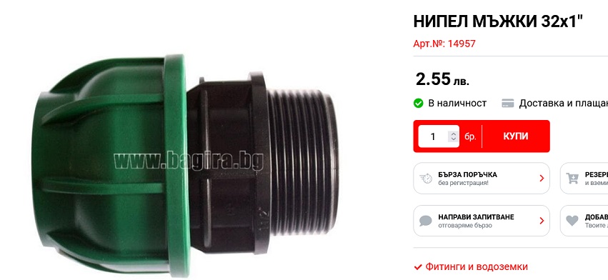

Само едно не разбрах.
Какъв е да го е...а проблема да се използва повторно "бърза връзка" ?
Ай ся някой да ми обясни... Ако може де. Освен евентуално смачкан и деформиран О-пръстен дето може да се смени.
Демонтираш, оглеждаш гумичката и ако ти се струва читава - монтираш.
Поставяш под налягане и обикновено веднага ги проличава. Ако не пропуска го оставяш за 1-2-4 дена.
След това пак проверяваш и ако не пропуска - забравяш. Ама това важи и за чисто нови фитинги.
Друг е въпроса дали си заслужава. Един фитинг като тоя в шахтата на aleksnp в кварталния ми магазин струва ДВА и ПЕЕСЕ...
Нипел мъжки.jpg (68.69 KиБ) Видяна 2055 пъти
P.S. Това че са евтини не ми пречи да съм си наскубал една найлонова, пазарска торба такива.
От един временен, полеви обект за временно използване - няма и година.
После трябваше да се премахне и всичко да се изхвърли. Е, аз си наскубах разни фитинги и ги праснах в кашона на село при другите.
Иначе щяха да отидат на сметището. А на село трЕбва да си има разни неща.
Кофти е когато ми потрябва, и да блъскам до града за нещо дето е по-евтино от нафтата.
И не цената на нафтата е определяща а затритото време...

Мен ми беше по-интересно за к'ъв чеп не мое да се използва повторно "бърза връзка" ? :? :shock:
Нещо мачка ли се за винаги, нещо еднократно, нещо неразглобяемо, нещо прецакващо се ...
Миналата година два пъти демонтирах помпата за да мога да развия електронния пресостат - помпата е близко до бетонЯ и не мога да го развия без да демонтирам помпата.
Дали съм сменял фитинга на изхода на помпата? :-D
Преди няколко години вадих целия колектор за клапаните барабар с клапаните.
Дали съм сменял фитингите към клапаните и към целия колектор? :) Че то само там са 7 броя бре!
