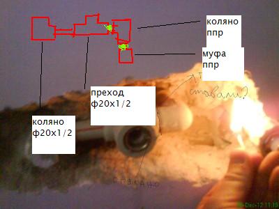

Понеже съм имал един-два подобни случая и нямам ъглов поялник.
1 - Ще отрежеш там, дето посочих.
2 - Лепиш прехода и коляното, както е на снимка. В зелено с парченца тръба прехода, коляно и муфата да са плътно.
тръба 2.JPG (17.07 KиБ) Видяна 2471 пъти
3 - Оставаш поялника да изстине и заваръчна муфа я слагаш странично спрямо нагревателна плоча( закрепваш с по-дебела тел в втората дупка) оставяш да загрее хубаво.
4 - Залепваш
5 - Владо не бих рискувал със тая заварка.

jekasus написа: 3 - Оставаш поялника да изстине и заваръчна муфа я слагаш странично спрямо нагревателна плоча( закрепваш с по-дебела тел в втората дупка) оставяш да загрее хубаво.Понеже не съм го правил отдавна се поправих че е втората дупка.
И явно пиша неразбираемо, направих видеопост как да го направиш на шибано място с наличен инструмент без да събаряш половин стена.
Ако някой има претенции за "печката" - отдавна е пенсионирана.

jekasus написа:Оправих си тръбата... по този начин и избегнах голямото къртене . Майсторът тъкмо се готвеше да ми разбива апартамента.....показах му това и той толкова се впечатли от тази идея, че накрая ми взема символичните 15 лева.jekasus написа: 3 - Оставаш поялника да изстине и заваръчна муфа я слагаш странично спрямо нагревателна плоча( закрепваш с по-дебела тел в втората дупка) оставяш да загрее хубаво.Понеже не съм го правил отдавна се поправих че е втората дупка.
[youtube]http://www.youtube.com/watch?v=zHAP3qGyoDw[/youtube]
Мерси за помоща
