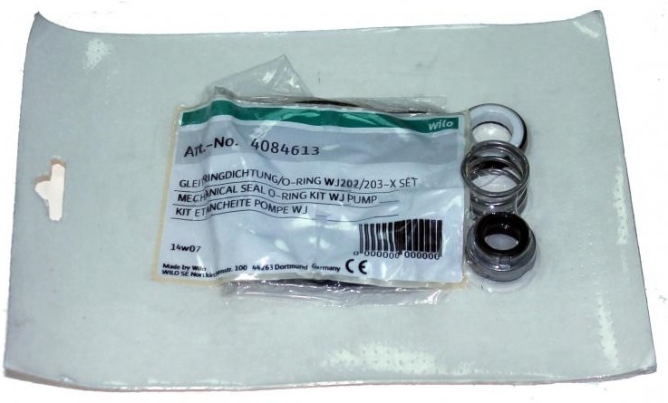

Всичките тези помпи на wilo са с челни уплътнения. Има разстояние между челното уплътнение и лагера.
Отдолу има отвор където да капе евентуално пропусната вода от челното уплътнение.
Уплътненията за помпи модели 202 и 203 са едни и същи и са под артикул номер 4084613.
Тук на 2-ра страница се вижда разреза на помпата. Челното уплътнение е с означение 8.1
HWJ-202-EM
Резервното изглежда така:
Но и мен много ме съмнява да е то. Както каза koveslav вероятно смуче въздух още от някъде.
Най-вероятното място са двете колена. Тези бързи връзки за полиетиленовите тръби не се държат никак добре при вакуум.

Говорих пак с баща ми и ми каза, че помпата е била прокапала на връзката към пресостата и когато я видял при аварията разшерителния съд е бил топъл. Това ме навежда на мисълта, че пресостата не е изключил и водата от там е прегряла и така се е спукал и маркуча (спуканото е веднага преди фитинга за помпата). Ако е така ще трябва да сменям всичко гумено и пластмасово в турбината.
hidrazin
- Мнения: 27127
Е ами още на първа страница ти казах да си сложиш електронен пресотат.
Механичните за разлика от електронните нямат защита от работа на "сухо".
Електронния щеше да ти изключи помпата след 10-15 секунди.
Виждал съм помпа wilo като твоята работила на сухо една вечер (засмукала въздух от точно такава бърза връзка) - турбини нанайси.
