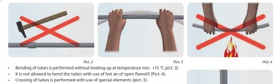

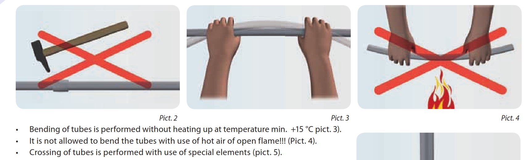

Според инструкциите в този ПДФ http://www.pipelife.cz/cz-en/downloads/ ... _AJ_02.pdf на страницата на ПайпЛайф, огъване е позволено, но без каквото и да е загряване.
