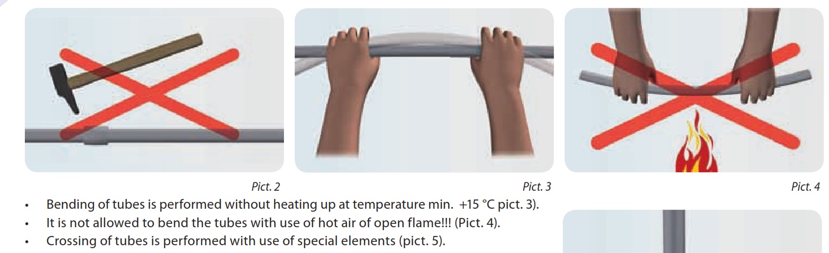

ttroya написа:...Може само да се довериш на Информацията от Производителят. Полибутилена е с по-добри температурни механични характеристики, но според мен единственият "недостатък" е че просто е малко по-скъп ... Но главният проблем е -> котле на твърдо гориво и предпазване от екстремални температури.
limp3r
- Мнения: 90
Според инструкциите в този ПДФ http://www.pipelife.cz/cz-en/downloads/ ... _AJ_02.pdf на страницата на ПайпЛайф, огъване е позволено, но без каквото и да е загряване.
