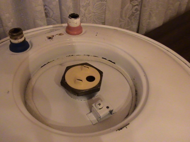

Някой може ли да ми каже, как се сменя нагревателя на такъв бойлер? Бойлера е италиански, марка ТЕРМЕКС.
Цецо - специалист
С гаечен ключ отвиваш гайката,която се вижда.На нея е монтиран нагревателя.
tassel - специалист
Сигурен ли си? Да не стане някой фал? :) :)
EDI - майстор
Дано не се окаже капсулован, защото на такова ми изглежда.
nasko957 - напреднал
Италианските бойлери са еднодневки. Дори да го смениш до една година ще се пробие. мисли за нов.
martjn - напреднал

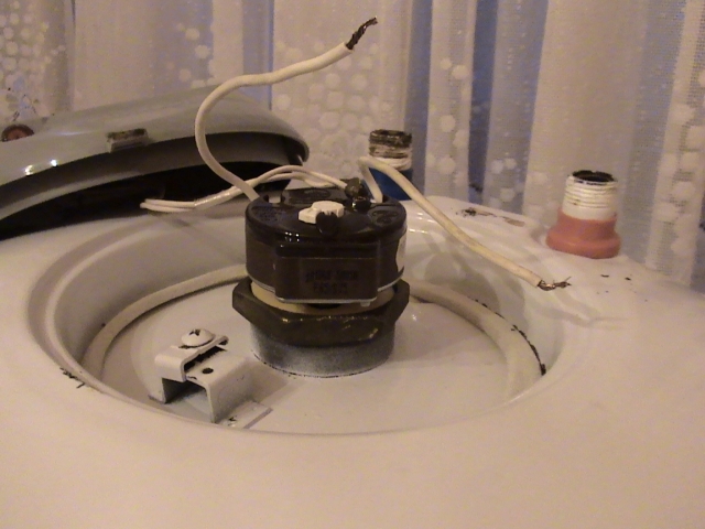

От тая снимка не може да се разгледа много добре.Трябва в по-едър план и от различни ъгли.Тоя шестогран от какъв материал е?желязо,бакелит.Да не е само декоративна капачка?Може да се счупи,ако почнеш да въртиш.Не си струва заради един нагревател цял бойлер да се сменя.Виж ако фланеца е пробол,новия понякога не може да се уплътни.Защото и ръбът на казанчето е разяден и неравен.
tassel - специалист
Бойлера работи, нищо му няма вече 5 години, обаче много ми се иска да разбера дали се сменя този нагревател. Шестограма е от метал около 5 см широк. Вътре в него се слага термостата.
Цецо - специалист
Моят е същия и съм му сменял веднъж нагревателя.С гаечен ключ се отвива гайката.При мен срещнах затруднение да го извадя,тъй като от натрупания котлен камък се бе деформирал и не излизаше през тесния отвор.Наложи се да изстържа котления камък и с телена кука да го свия и чак тогава да успея да го извадя.
