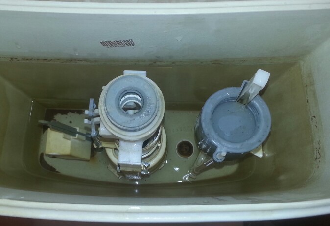

Имам проблем с казанчето на моноблока ми. Преди няколко ден започна да тече, потърсих в интернет каква може да е причината и я откирх. Поплавъка поради някаква причина не успява да спре водата и от там казанчето за да не се препълни , водата изтича през кухата част на това което освобождава водата. Не знам само как да го оправя. Благодаря!

значи, разглобих механизма с поплавъка и се оказа, че когато поплавъка отиде нагоре , тази пластмасовата пръчка с резба е свързана с друга част която натиска за да спреда да влиза водата, проблемът при мен е че поради някаква причина полавъка не успява да дигне така че да спре водата, утре продължавам :(

Проблема е че когато поплавъкът се вдигне би трябвало гуменото уплътнение което е свързано с лост към него да спре водата.... но вода тече от долната страта на въпросната гумичка :shock:

здрасти,щом поплавъка не стига крайна горна точка,значи изпускащия механизъм не е в ред,поплавъка се вдига от водата,щом се не вдига-няма плътно прилепване на гумичката на изпускането-провери това първо-завърташ наляво по оста ...за отвъртане,обратно за завиване,има 3 зъбчета което прилепят...провери опашката на оста-дали свободно се движи по вертикала...успех

да и аз така прецених и днес купих нов механизъм от практикер, след смяната всичко е ок вече , мерси на всички :)
