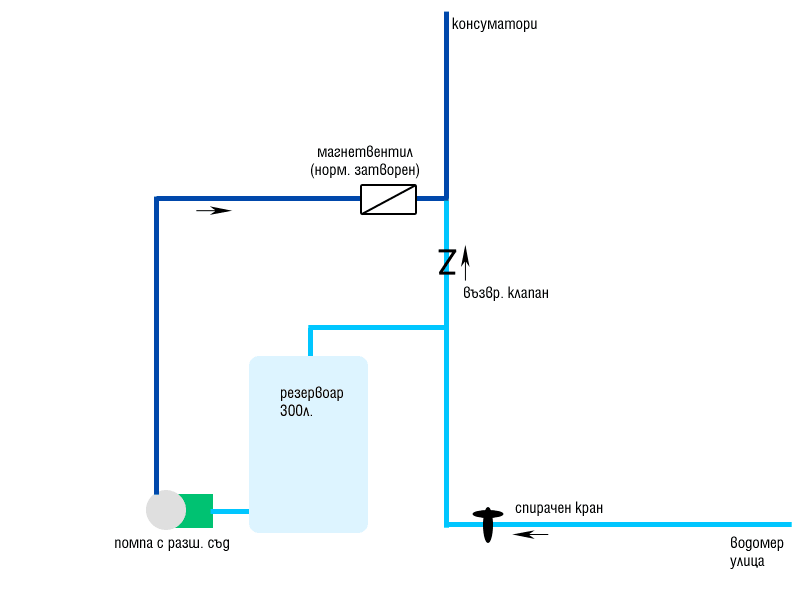

Ще се прави хидрофорна система с резервоар в къщи, поради ниско и непостоянно налягане по водопровода (а и много маймуни сме на един клон, та съвсем оставаме без вода). Идеята е следната: от централното захранване се пълни буферен съд (500л. мисля че е ОК), от там с хидрофорна помпа се подава нагоре по тръбите и консуматорите. От една друга тема, след дискусия си избрах и помпата: WILO HWJ 203 X EM BG, защото дава дебит 5000л/час, може да вдигне налягане от 5 бара, немска е и не е скъпа в сравнение с грундфос (примерно). Избрал съм си резервоар от Виталбокс 500л. Ще се пълни с механичен пълнач, на принципа на казанчето в тоалетната (колкото по-малко електрически части - толкова по-добре). Обаче остава проблема с водата, ако спре тока и защитата на помпата от работа на сухо. За спирането на тока решение има: един клапан с нормално отворено състояние, и един със затворено, като спре тока превключват и захранването от водомера се подава директно към тръбите, иначе отива към резервоара. Цените обаче за тези клапани са доста солени - грубо 100лв. на бройка. Има ли решение с един такъв клапан, с тройник да го нарека, който да мести потока на водата през един от изходите, в зависимост от това дали е вкл. или не? И ми се иска клапаните да бъдат на 12/24 V. Изобщо не ми допада идеята да има 220V някъде по водопровода. И как да направя защитата на помпата от работа на сухо (ако приемем, че самата тя няма подобна защита)?

Относно превключването при спиране на тока може да пробваш и друг вариант само с един ел.клапан(нормално затворен)който ще монтираш на щранга към резервоара, а на щранга към водомера да монтираш възвратен клапан .А за защитата от работа на сухо има доста варианти но всичко зависи от бюджета.

Е добре де, аз хубаво ще монтирам възвратния клапан където казваш, но какво ще спира водата да не минава през него като пусна някойконсуматор? Налягането, създадено от помпата ли? Тогава няма ли да има латентност като пусна вода през някоя чешма? Иии.. възвратният клапан не работи ли, като пропуска водата само в едната посока? Тогава си мисля, че ще черпя вода както от помпата, така и от централният водопровод.

Synthy написа: ...М'дааа , правилно си се замислил около вариантите за работа на системата.
За защита от работа на сухо, може да се използва такъв превключвател или подобен:
Различните пластинки са за различни диаметри на тръбите. Мисля, че на този модел присъединителният размер е 1" .
А на връзката директно от уличният водопровод , направо може да и викаме Байпас.
Мисля , че има основание за се мисли за хидравлично балансиране на системата и да не се ползват Електро Клапани.
За ползването на ниско напрежение, според мен е необходимо да ползваш Табло за управление на помпата и всички неща да са навързани по "оперативни вериги" с ниско напрежение и пр. и пр. , мисля че Wilo още предлагат готови относително ефтини малки универсални табла за управление на Помпи.
Начертай схема на системата, вероятно че стане по-ясна и прегледна Идеята.

казваш ,че сте много хора на един клон ,какво е налягането в тръбопровода в сегашното
положение?Ако е слабо то налягането което ще създава помпата би трябвало
да не позволява отваряне на възвратния клапан, а система в която има и мембранен
компенсационен съд няма как да е латентна.

Ето каква е идеята ми. И в мен възникна един въпрос докато рисувах: на мястото на магнетвентила, не може ли да се сложи отново възвр. клапан, който пък ще е затворен когато помпата не работи и съответно няма налягане от нея, а влиза вода директно от водопровода?

За измерване на налягането - виж ако имаш някъде по тръбите муфа я замени с тройник ( ако са pvc и са лепени ще ти е по сложно
) и на тройника после си монтирай манометър.
а идеята ти да замениш ел вентила с възвратен клапан е малко по сложна - принципно в мембранния съд имаш балон който се надува с определено налягане (0,5бар. под заданието за включване на помпата)и следователно когато помпата не работи в съда налягането е в границите от задание за вкл на помпата до задание за изкл на помпата. И тъй като ти незнаеш какво е налягането в тръбопровода ти в момента, е трудно да се каже дали ще се получи или не.Голям е шанса да ти се получи , поне като размишлявам аз ,ако Р в тръбопровода ти е примерно 3бар а заданието за вкл на помпата е 2,5бар то възвратния клапан ще е затворен (зависи какво е Р в съда но при падане на Р в съда до под Р на тръбопровода без да се е достигнала границата за вкл) то би трябвало да черпиш вода от тръбопровода , ако комшиите почнат да поливат и Р в тръбопровода падне под Р в съда възвратния клапан трябва да отвори и вече би трябвало да ти се включи помпата при достигане на задание за вкл.Когато комшиите полеят доматите и Р на тръбопровода се повиши би трябвало в един момент да се стигне до началното състояние и като цяло да получиш една самоуправляща се система.

Не ти трябва магнетвентил - слагаш си възвратен клапан, само че преди помпата. Схемата съм си я изпълнил у дома.
