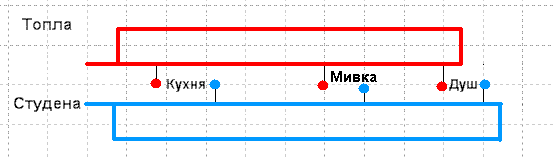

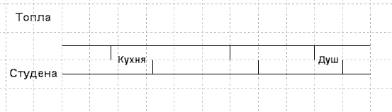

Ситуация:
От водомерите излизат две успоредни тръби. В разстояние на 1.3 м. в различни посоки са направени отклонения за кухня, мивка и душ. За всеки консуматор е е поставено т - образно отклонение. и продължава за захранване на следващата батерия.
Проблема:
При пускане на водата в кухнята се променя дебита на водата в банята (душа).
Въпрос:
Как трябва да се свържат тия консуматори за да може да не си влияят един на друг?
Нагледно
Каналски - специалист
Не може да се избегне влиянието, но може максимално да се намали за да не се усеща.
# по-големи диаметри на тръби и фасонни елементи
# примерно приложените схеми
Благодаря!

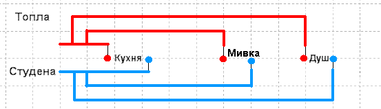

Преди да пусна темата мислех за варианта на картинка 1 (bania2.gif). Той не е ли еквивалентен на това, което съм нарисувал? Само разклоненията са едно до друго.
Картинка 2 ми харесва.
Друг вариант е следния:
Струва ми се, че всичките тия варианти пропускат нещо и не мога да разбера какво ?!?!?
Това което си показал като Схема е индентично с bania2.GIF. Сигурно изпускаме нещо ... ама.
Не е съвсем: използва четрипътник, при баня2.гиф са последователно свързани т образни отклоненията.
Мисля, че т образните развалят работата.
Ще почета още малко и ще експериментирам с втория вариант предложен от Каналски.
