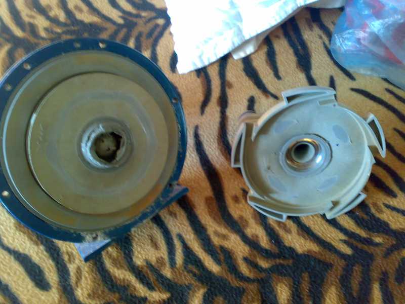

+ 1. И на мен ми се прецака турбината на помпата/ не от замръзване/ и трябваше да реагирам бързо защото цялата къща се снабдява с вода от хидрофора. Купих нова помпа за 140 лв., смених я и впоследствие смених и турбината на старата за 65 лв. Сега имам резервна помпа
Хич не мисли за лепене, няма да стане или ако залепиш корпуса с нещо след време пак ще имаш проблеми.Ако помпата е масова потърси из сервизите резервен корпус да смениш само него. Може и снимка и марка да пуснеш за да помогнем с идеи. Успех
П.П.Ето снимка на прецаканата турбина

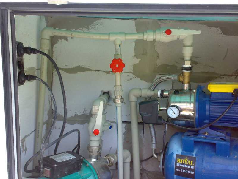

- Мнения: 5124
Като купуваш помпа гледай да има технологични отвори за манометъра и пресостата. Моят хидрофор е ,,Айнхел" а сега помпата му е подобна на снимката отдолу само, че е червена. В момента не мога да намеря актуална снимка на самата помпа.
