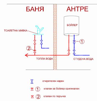

В твоя случай ти е необходим втори предпазен клапан без възвратна клапа с по-ниско налягане на сработване, само че го сложи някъде по тръбата за топла вода да откапва. Примерно в хотел в Банско бойлерите бяха проектирани да стоят извън банята. По ред причини около 20-тина се оказаха с неизпълнен дренаж. Поръчах изпускателни клапани без обратна клапа от Елдоминвест с 1/2 бара по-ниско налягане на сработване, които монтирахме в конзолата под тоалетната мивка в банята, а изхода на клапана свързахме с тръбичка в сифона на мивката. Скрито-покрито и върши работа. Даже един от друг хотел с подобен капещ проблем питал "Откъде купихте тия некапещи бойлери?" :lol: Това е 2008 г. все още ме питат дали нямам останали препазни вентили с понижено налягане, за някой патещ от капещи проблеми - ама нямам свършиха. Ето и схемата:
Add valve boiler.jpg (16.89 KиБ) Видяна 14579 пъти

kozl написа:
Клапана е оразмерен да е до бойлера. Колкото по-далече, толкова повече тръба до клапана, а това е допълнително съпротивление, което предполага, че при авария налягането в бойлера ще е по-голямо от изпусканото от клапана и бойлера няма да е защитен на допустимото налягане.
Това за допълнителното съпротивление е абсолютна глупост, защото тръбата за студена вода, след влизане в бойлера, има голямо стеснение. Това е, за да не се размесва водата. И как се променя налягането по държината на тръбата? :?
За по сигурно, може да потърсите и попитате производителя.
Лично мнение, че не трябва да има никакъв проблем. Стига да няма никаква арматура между клапана и бойлера.

За мен не е технически издържано капана да е далече от бойлера. Едно евентуално запушване на тръбата и системата остава без защита. Освен това ако някой външен майстор работи по инсталацията и не знае за това изпълнение може да стане проблем.
Затова решението с двата клапана е най-чисто. При всички случаи трябва да се спазват инструкциите към клапана и тези на бойлера. Най-добре да се говори с производителя.

Купих бойлера с монтиран невъзвратен, предпазен клапан.
Исках да сложа канелка, след това клапана и звъннах на
представителя на производителя и ми отговориха, че гаранцията директно отпада...
jekasus - майстор
Едно маркуче на човката на клапана и се зауства в канализационна тръба(а тя трябва да продължава над тавана).5-6 лева инвестиция без излишни напъни.
