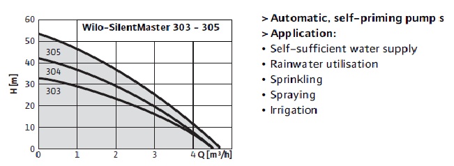

Какво ви е мнението за Wilo-SilentMaster
Мисля, че е това което търся, но не разбирам от графики и не виждам какъв дебит дава.
Изработването на шкаф или изкоп на яма с капак са варианти, но почти съм сигурен, че пак ще се чува доста.
Намерих нещо по-надоло - Maximum flow volume [m3/h] 5
