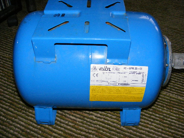

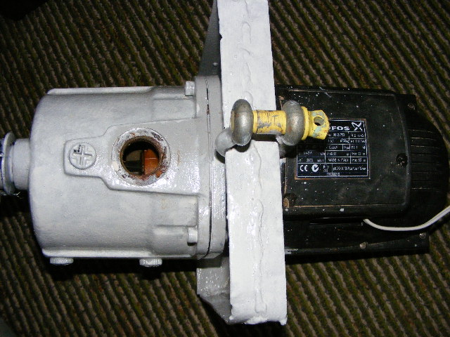

Здравейте!Търся съвет относно засмукване от кладенец с дълбочина 11м./от земя до дъно/с вода около 2м.Както се знае от 9 метра обикновенната помпа не засмуква,и аз я спускам на половината разтояние,като хидрофорът и пресостатът остават горе.Цяло лято изкарах така и нямах проблеми.Лошото е,че влагата ,конденза и ръждата скъсяват живота на помпата.Сега съм направил малка бетонна шахта горе до кладенеца и искам да кача помпата горе.
Въпросът ми е,мога ли да сложа външен ежектор /N20 или N30/ на смукателя,като помпата /Grundfos JP Basic 1,13 Кв./не е пригодена за това.Четох,че с ежектор падало КПД-то...Така е,но все пак хидрофорът осигурява налягане от 2-3 атм.Важното е помпата да работи нормално със хидрофора и ежектора.Бях видял помпа "Вида" пригодена с ежектор и смучеше от сондаж 15м.
Другото е ,че ежекторът който се предлага на магазина е 1"и 1/4 на засмукващият отвора/а на помпата е 1"/,нагнетяващият пък е 1".Ако се поставят преходници за намаляне,ще работи ли ежекторът?
Ако някой има подобна работеща система,моля да пиши.Ще ви бъда много благодарен.

Нищо и няма на помпата, тя си е пригодена за влажна среда. Имам поставени помпи преди 10-15 години и не са изгорели от влагата. Няма да я завещаваш на внуците я, те да си купуват помпа :)
LazarGanev написа:
То си е така,но да се вади и слага пак си е тормоз!А тази беше едно лято и ръждяса,затова и я пребоядисах.
LazarGanev - "Велик майстор"
А защо я вадиш?
