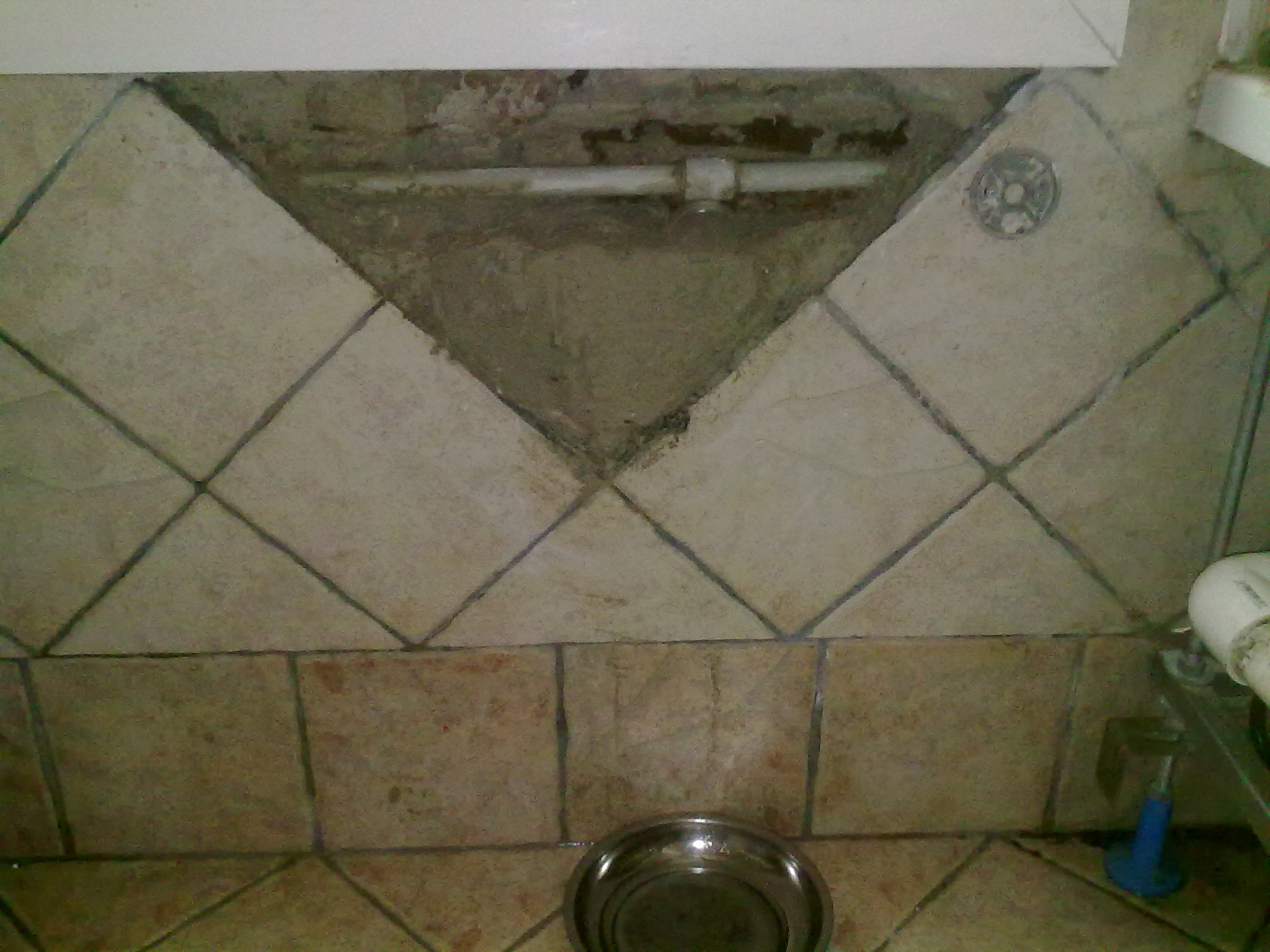

тръбата е фи 20 мм.,ПВЦ(не знам дали е с алуминиева вложка..)Идва от батерията на душа,обикаля ваната и отива до крана на тоалетното казанче.
Капе от муфата(приблизително-по капка на секунда)
Въпросът ми е-трябва ли да търся майстор с лепачка или има и друг начин(комшията ми спомена за специално,здраво лепило),но се притеснявам,че тръбата е във външната стена,на банята,която зимата няма да се отоплява(само при ползване,с духалката..).. и да не спука отново.
Ако е с лепачка,колко см.,да разкрия около муфата,какво точно да купя(същата дължина,като на сегашната или по дълга..и въобще,какво да направя/подготвя,та само да се лепне с лепачката.
Предварително благодаря,на отзовалите се

 Правилно! Не съобразих че разстоянието е много малко и тръбите няма да могат могат да се извиват! Иначе при по-дълги разстояния се извиват малко на една страна и става номера.
