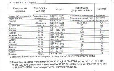

Ето това е резултата от химичния анализ на водата ми.Кой от показателите според вас причинява миризмата на водата?А иначе поставих филтър с активен въглен,но май няма голяма файда.Микробиологията показа наличие на псевдомонас аеругиноза,което е най-притеснителното от целия анализ.Сега си мисля ако сложа таблетка от тия за дезинфекция на басейните във филтъра с активния въглен би трябвало водата да се дезинфикцира,а остатъчния хлор който определено ще бъде в повече да се неутрализира от активния въглен.Дали ще има ефект според вас?
