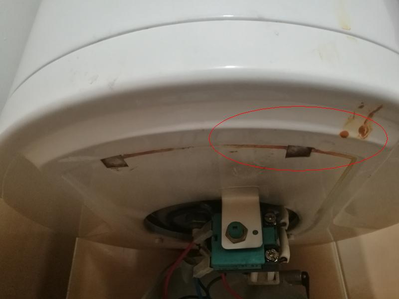

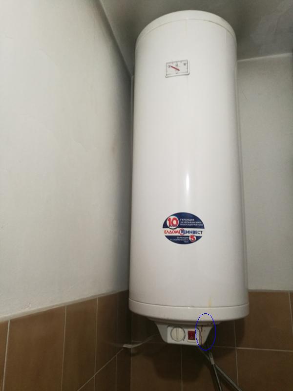

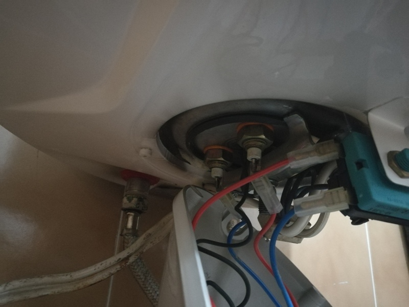

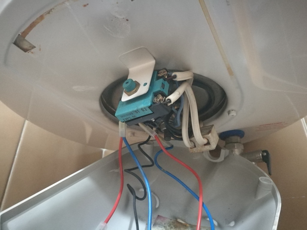

Забелязах, че покрай пусковото копче на бойлера има ръждива струйка и капе леко вода вчера вечерта.Веднага спрях тока, като почнах да търся гаранционна карта. Не успях да открия гаранционна карта, а в сервиза ми казаха,че я искат. По думи на баща ми бойлерът трябва да е над 10г. /съмнявам се, но не помня кога го сменяхме/. Реших да отворя капака. Изглежда капсулован като няма видими следи от пробив на уплътнението при нагревателя. Видимо капе при очертания в елипса отвор за захват на пластмасовия капак. Има всички признаци на пробив във водосъдържателя.
Бойлерът е модел Елдом Инвест 72268H с неръждаем водосъдържател. Уж би трябвало да има 10г гаранция на съда и 5 години на ел.частите. Има лепенки с тази информация.

Попа би трябвало да викнеш. Пробит ти е водосъдържателя=нов бойлер, освен ако не искаш да влезеш във филм по смяна на балон. Гледам че продават емайлирани, сигурно продават и неръждаеми.

Ако водосъдържателят е неръждавейка си заслужава да се опита с ремонт. Не съм се сблъсквал до сега с такъв проблем, но съм чувал, че неръждаемите водосъдържатели текват от заварка, а не от изгниване на ламарината.
Ако се откажеш от ремонта се обади на Шоп - той май се интересува от такива водосъдържатели.
