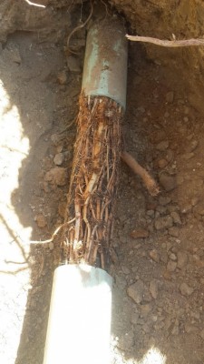

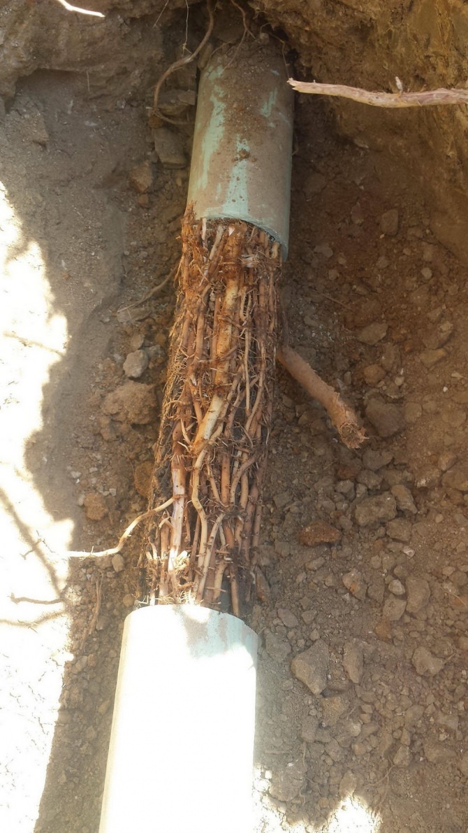

здравейте,проблемът е следния запушил се е единият канал и се чудя какво да го правя в него са вързани единият водосток на къщата съответно,като вали по силно прелива на него имам вързани и две мивки проблеми е,че не сме сигурни,дали е здрав съответно да го чистят ли мой познат,който има повече опит казва,че по добре да го разкопаем той е от бетонни тръби и ще стане сложно като го почупим, какво ще кажете да го чистят или да го обследват или направо да го разкопаем

Ако наистина е от бетонни тръби, а не етернитови, то сечението му би трябвало да е минимум ф200мм... При това положение, ако канала е в права линия, аз лично бих опитал да вкарам в тях гофрирани тръби ф160мм.. Влизат перфектно и им трябва минимален наклон от 0.8-1см на метър и смятам, че с тях няма да има проблеми...поне аз така съм направил..

Преди години имах едно такова приключение точно с бетонни тръби Ф200. Рейката минава и заминава но след няколко седмици пак същото. Прекарах едно стоманено въже и на края една топка. По точно възел на него и газ с трактора да го тегли.Наложи се процедурата да я правим доста пъти с увеличаване на възела. Изкара към 3-4  ръчни колички коренища и това при дължина на трасето около 30 метра. Тръбата на над метър под земята и в близост никакви дървета а отгоре афалт. Ако някой ми обясни от де се взеха ще съм благодарен.
