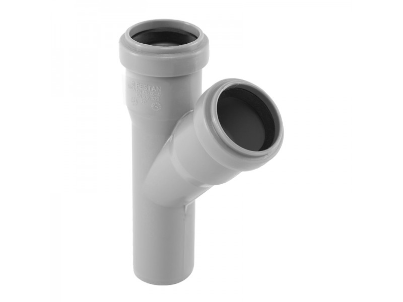

Остъклена тераса в панелно жилище, преустроена на кухня. Бетонна лята мивка с плочки и пералня близо до нея. Обратната вода е ф50, като съответно наклонът в голям участък до ф110 тръбата, където е и щрангът (в банята) се губи. Към мивката има сифон, ф40, абсолютно същия като на снимката, модел Емко 1-16(снимка 1). Размерите ги хванах с шублера, всичко по сифона е ф40, с изключение на щуцера. Там хванах диаметъра на резбата точно преди него: 32мм. С преход сифона минава във ф50 тръбата за обратна вода. Към него има включена пералня, премерих външния диаметър на гофрето за мръсна вода на пералнята: 25мм. Тези размери ги разбирам като 1 цол, 1 и 1/4; 1 и 1/2...
Нещата работят прекрасно, единствено е възможно при изпомпване на водата след режим на плакнене пералнята да изпомпа една идея повече вода за кратко време, отколкото сифона и канала могат да поемат. Може да върне половин литър вода в мивката, който след 5 секунди вече да се е оттекъл. Проблем с това нямам.
Слагаме обаче и съдомиялна, нисък модел CANDY CP 6E51LS вътре под излятата мивка. Проблемите, който виждам:
1. Поне пералнята, ако ли не и двата уреда, ще изпомпват вода в другия. Ако самите уреди нямат предпазна клапа естествено, т.е ако просто ползвам обикновено разклонение (сн2), което да вържа към сифона на мястото на входа за пералня;
2. Силно ми се ще да си ползвам вече сложения сифон, тъй като той е силиконизиран към долната част на мивката (гол бетон).

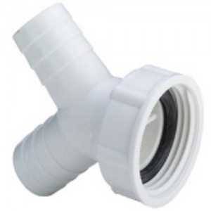

Съществува вариант, в който свързвам единия уред директно към дренажната тръба, т.е след сифона, посредством добавяне по трасето на ф50 разклонение и преход(сн3 и 4), но това не решава проблема с липсващия наклон и съответно лекото връщане на вода.

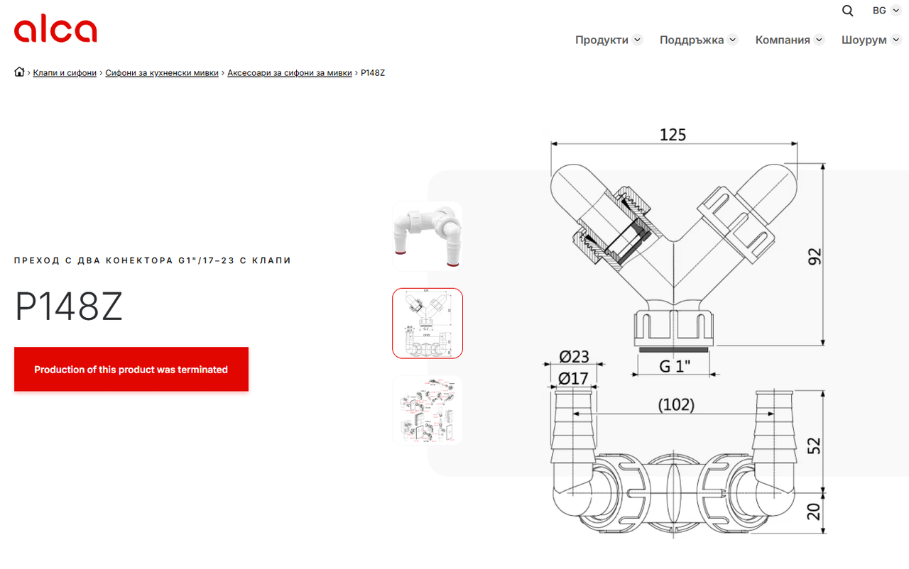

Намирам следното: Преход с два конектора G1"/17–23 с клапи P148Z (сн5). 7.61€ без доставката.
https://www.alcadrain.bg/klapi-i-sifoni ... 148-detail
Единствения проблем тук ми е, че детайлът е на на 1 цол, а на мен ми трябва казахме 32мм ( 1 и 1/4).
Предполагам ще мога да намеря преходник и да вържа този преход към сифона, който вече имам.
Та въпросът е:
Аз ли съм се филмирал, или мисля правилно?
Има ли най-вече по-лесен вариант?

Сложи https://share.google/976vkSZrkA6LgOPlB ,
и си вържи трите неща по отдделно към фо 50, за да нямаш проблем.

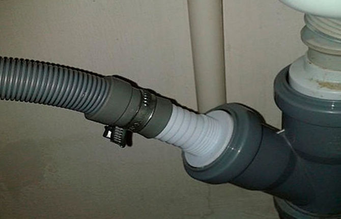

Не вярвай на всеки. Сега ще ти разкажа какво се случва. Като си взех съдомиялната нямах изход на сифона и сложих едно У Ф50 след него. В У-то вързах сифона в едното, а съдомиялната в другото. Не ми връщаше вода, но съдомиялната започна да мирише на канал. След съвет от форума си намерих сифон с отделен вход и я вързах там. Вярно, връща малко в мивката когато изпомпва. Това се дължи на хидравличното съпротивление на водния затвор на сифона, но има и едно огромно предимство. От тогава не съм чистил сифона. Водата която изхвърля машината е много гореща, с препарат. Отмива всички мазнини. Пералнята ми е в мокрото помещение преди банята. Там съм директно към канал Ф50 към който е вързана мивката в банята и сифоните в банята и тоалетната. Никога не е връщала. Понеже е в края на тръбата, нейната струя спомага отмиването на боклуците в целия канал. Канала е хоризонтален без наклони като тръбите са лепени. Пералнята си има воден затвор и не мирише на нищо друго освен на прах и омекотител. Успех с размишленията. :cool:

Ми не знам каква ти е съдомиялната, но моята е вързана директно в У разклонение, вече 18 години, заедно със сифона от мивката и никога до сега не съм усетил аромат на канал. Но да ти издам и тайната, направил съм водна тапа със самия маркуч на машината така че никога да не остава без вода, няма нужда от излишни части.
MamaMy - майстор
Няма къде. Тръбите вървят ниско долу под шкафовете. На самата съдомиялна така са направени. Марката е NEFF. Хората едва ли случайно са го направили.
