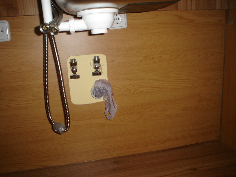

Към кухненски водопровод, който е с два извода/крана, трябва да свържа два уреда и смесител кухненски. Уредите са малък 15 л. бойлер Теси и съдомиялна малка Мидея. Ситуацията е на снимката по-долу, бойлера ще е на празното място в дясно на снимката, а съдомиалната е в съседен шкаф. Въпроса ми към специалистите е: Как да вържа трите неща към двата извода, кое да оставя само и кои на разклонение, защото е ясно, че без разклонение няма да мине...Идеи? :idea:
под мивката

Дай първо уточнение , един от тия два извода дето ги имаш ,не е ли за топла вода от бойлер някъде във системата?
Ако е така , просто на студения каран който по правило трябва да е десния ,след като го развиеш слагаш една обратна тетка за да спестиш стърченето напред ,и ако е нужно за нея захващаш още една ,после подходящите кранчета и навързваш всичко по ред, за съдомиялната мисля кранчето трябва дае с изход на 3/4 ц.
И още нещо ,ако имаш от някъде ,топла вода , трябва да решиш кое ще ползваш ,15л. Теси,или топла вода от системата.Ако използваш тесито ,единия извод трябва да го затапиш.А маркуча за топла вода от смесителя да свържеш за Тесито.

И двата са студена вода. А бойлерчето е за топла вода за мивката.
В катъв случай ,с единия кран захранваш смесителя, , а на другия поставяш тетка и от него захранваш бойлерчето и съдомиялната.
Добре е тетката да поставиш преди крана ,а на всеки свободен край на тетката да поставиш по един кран за двата отделни консуматора (бойлера и съдомиялната.

Вчера точно написах отговора и форума се скапа. Та,както и луки каза навиваш тещика с "Т-то" към единиа край на другите два си навил предварително два нипела за да преминеш на "мъжко" с единия захранваш миялната а на другия завиваш гайката от меката връзка на смесителя. От другия извод захранваш бойлера. От снимката не мога да преценя какъв цолаж са изводите на кранчетата и гайките на меките връзки, то трябва да се съобразиш тещика и нипелите с тях и гайката на миялната която е 3/4",за бойлера също подбери подходяща м.връзка. Ако са къси връзките за бойлера смени ги с по дълги или ги удължи чрез нипел.
PS. Това близко "съжителство" на вода с контакти никак не ми харесва и е доста опасно, но вече е готово и внимавай много. Този твой монтаж не отговаря на никакви стандарти.

Мерси за отговорите, но моля за малко уточнение: на тетката миялната и бойлера ли да сложа или миялната и смесителя. Питам, защото си мисля че може да има някакво значение точно. А относно "съжителството" на вода и ток: така са проектирани системите, така са изградени, нищо не съм променял, това е ново строителство.

Няма значение, но е за препоръчване кран на всеки консуматор, както те посъветваха.

За препоръчване е бойлера да е на самостятелен извод, когато пуснеш топла вода в него веднага постъпва студена, ако е на един извод с друг консуматор включен в момента налягането и плътноста на потока намаляват. Особенно чуствителни на перепад на налягането са проточните.
Относно съжителството на ток и вода нека се изкаже токаджията, нова строителство :? ,въобще у нас някой спазва ли тех.норми и изисквания :?: за мен това е пълна идиотщина :x
Точно това ме притеснява PolariS,ако цялата развивка е проектирана и изпълнена от професионалист, изводите за студена вода не би трябвало да са поставени толкова близо един до друг за консуматори които заемат доста обемисто място в пространството.
Като гледам снимката на височината на която са поставени , мястото им точно под смесителя и разтоянието един от друг на крановете , по ми прилича на професионално проектанско решение за топла и студена вода на стоящ смесител.
Щом казваш , че и двата са за студена ти вярвам, но все пак провери да не би да имаш бай пас на мястото на бойлера и от там да идва студена вода ?
Ако е така ,тогава нещата са съвсем различни , може проектанта да е мислил да имаш възможност за позване на топла вода от два бойлера.
