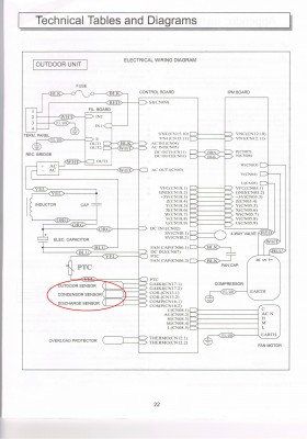

Здравейте, питанката ми е следната: на външното тяло на климатик Hisense KFR-2802GW/BPE има няколко датчика за температура. След замерване при 25 градуса само този за външната температура даде резултат от 3.6 ома, а другите два нищо. Как да разбера с какви стойности трябва да бъдат проклетниците. Имам само тази схема, а инфото в нета за тези китайци е нищожно. #-o

Можеш ли да виждаш каква температура показва на всеки датчик на дисплея? А не е лошо и да опишеш проблема.
x1pokrat - специалист
температурата от външния датчик показвана на дисплея е вярна.проблема идва зимата.дефроства понякога.мисля, че идват грешни данни от датчиците или въобще не идват.

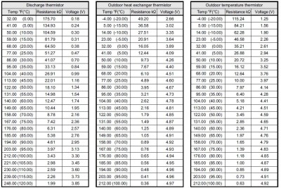

Да не е 3,6 КилоОма. Сефте чувам толкова ниска стойност на термистор -3,6Ома.
Ето примерни стойности на външните термистори на Фуджи. При 25гр. С - 5кОма, 10кОма, 51кОма.
Дори при 100гр.С термистора с най-малката стойност е 0,36кОма =360 Ома.

Най-после остана ред да замеря коректно. Ето какви стойности имат при 32 градуса:
Outdoor sensor - 4.2kOm
Discharge sensor - 48.4kOm
Condensor sensor - 4.08kOm
Като гледам по таблицата на колегата май само единия е в граници. Ако е загинал термистора не би ли трябвало да не дава никаква стойност?
Я виж тоя pdf. Май е доста по-близко отколкото датчиците на фуджи. От 16 - 31 страница са датчиците през 1 градус - яко. :shock:
