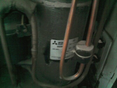

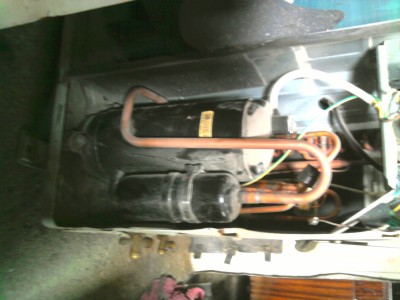

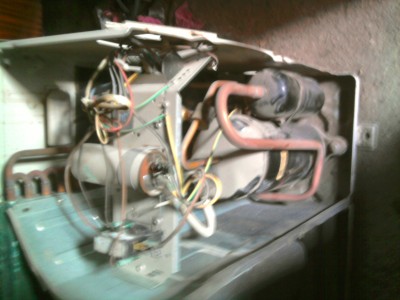

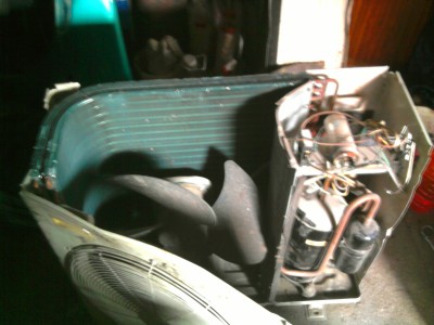

Замислям да се отоплявам с конвектори.
Photo3124.jpg чиго
Photo3123.jpg чиго
Photo3122.jpg нипон
Photo3121.jpg нипон
Photo3120.jpg нипон

Ясно. Трябва ти топлообменник , ресивер 1,5 литра, еднопосочни клапани, терморегулатор и контролер за обезскрежаване.
Това са задължителните неща . Добре би било да има и пресостати и защити.
asterot - помощник
magi208 хубаво си изброила необходимите неща,но кой от двата агрегата да използвам чигото или нипона :?.Би ли ми обяснила защо са необходими ресивер 1,5 литра, еднопосочни клапани,не става ли топлообменника директно свързан за изходите за вътрешното тяло.
Ahmakov - специалист
Въпроса е към magi208, но ще ти отговоря аз. Чигото ми се вижда малко, не повече от 12000BTU, т.е. не повече от 3,5kW. Така че се налага да работиш с Нипона. Мислиш да се отопляваш или ще го използваш и за охлаждане? Платката на вътрешното и дистанционното в теб ли са?
