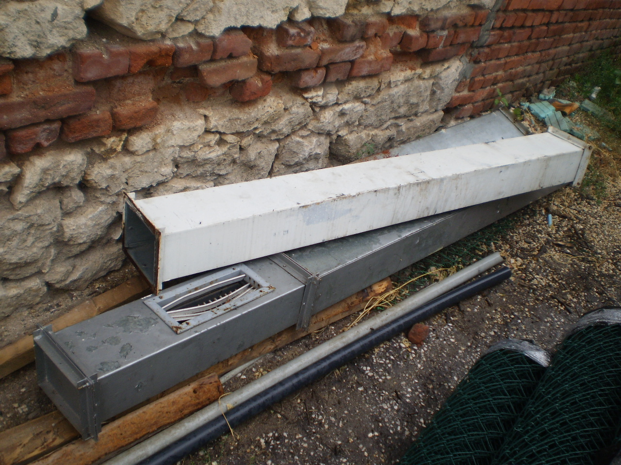

Въздуховодите ми са от този типhttp://www.utilitiesbulgaria.com/pvc.htm
bogomilZ - специалист
тези маркучи стават

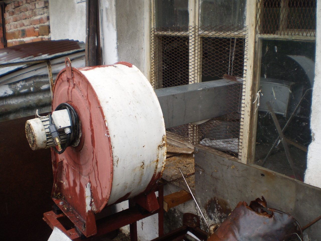

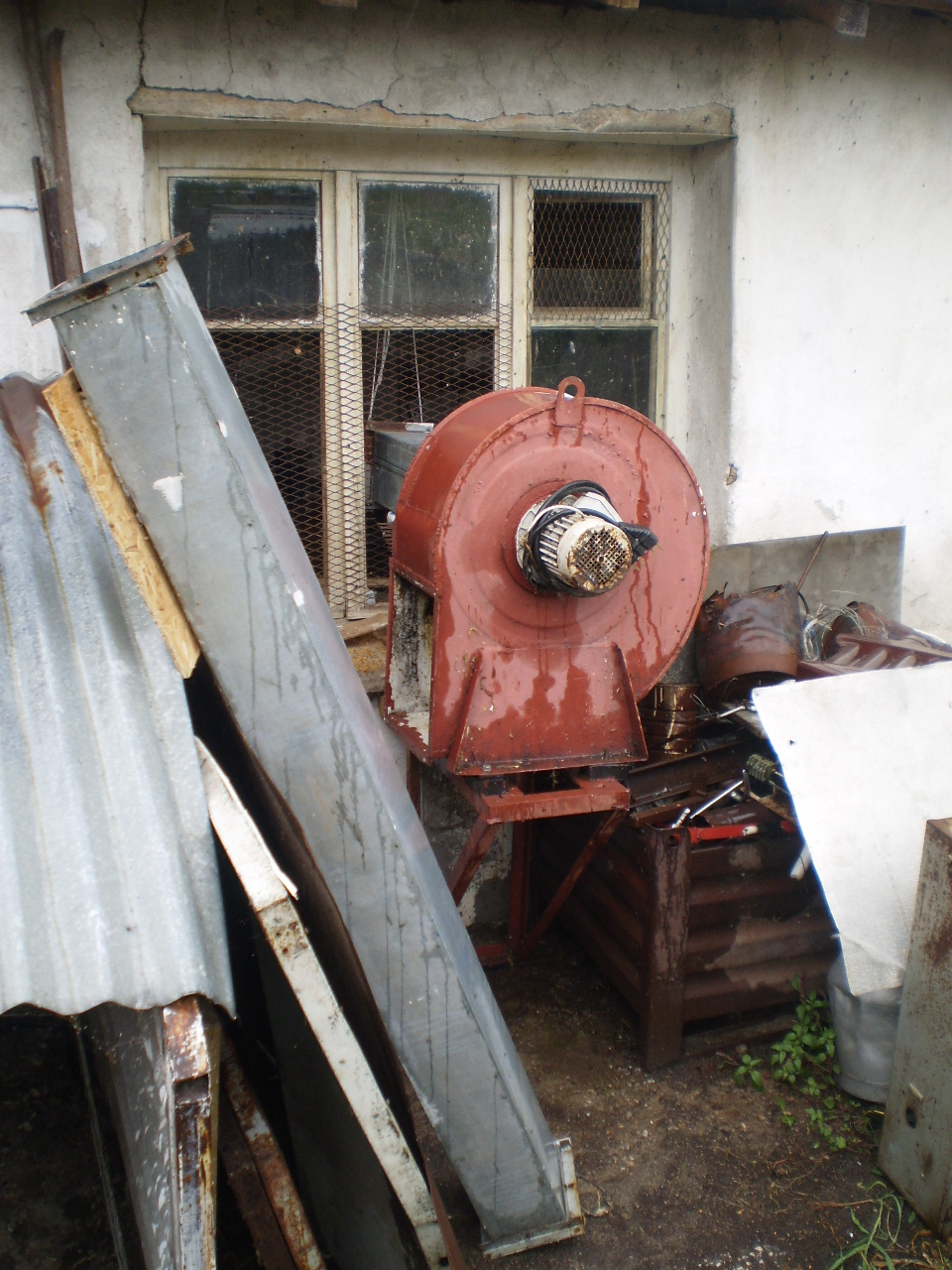

покажи ветнилатора който имаш да го видим
ако си видял в сайта за дървените стърготини има най висока скорост 18 м/сек

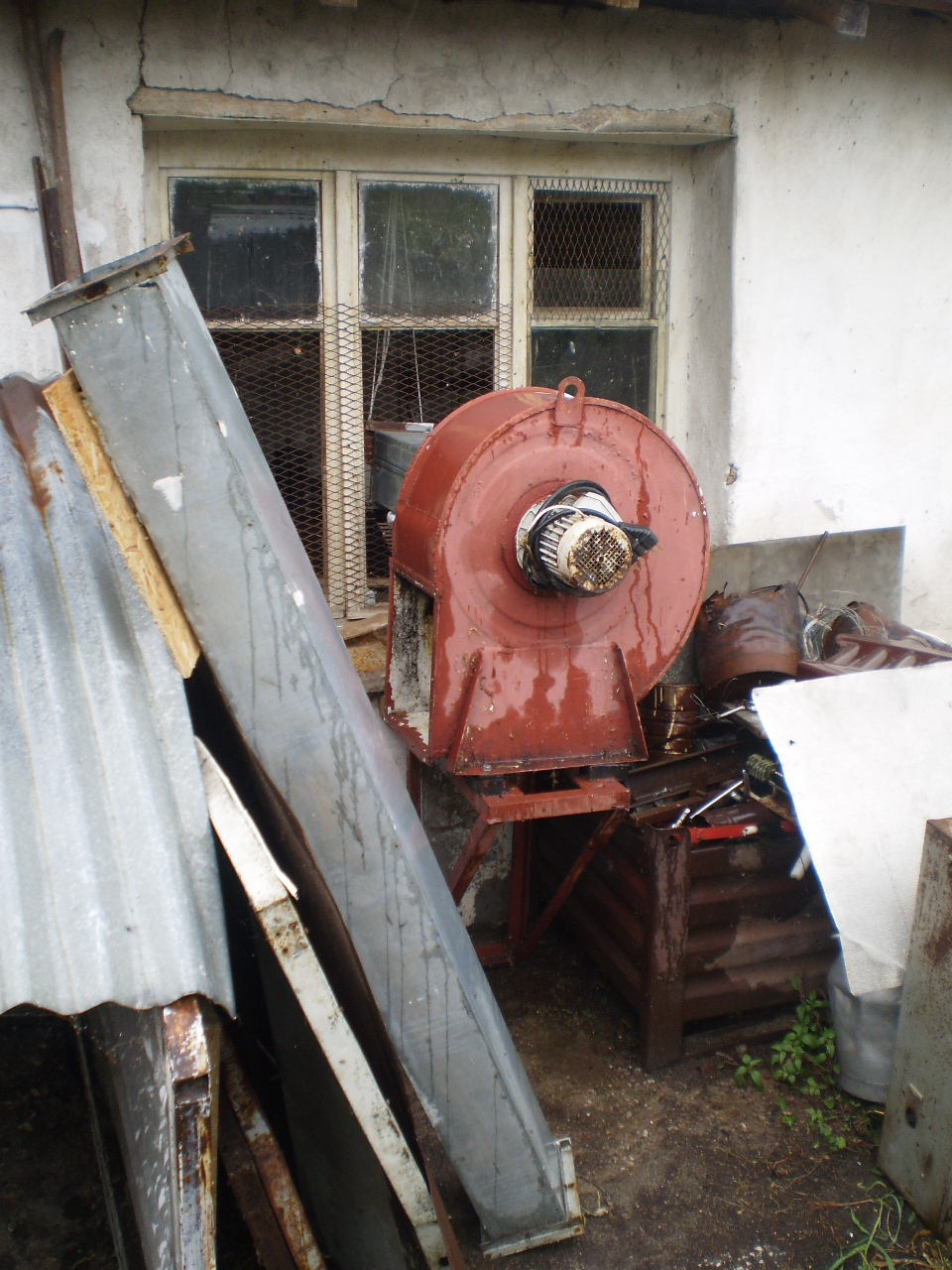

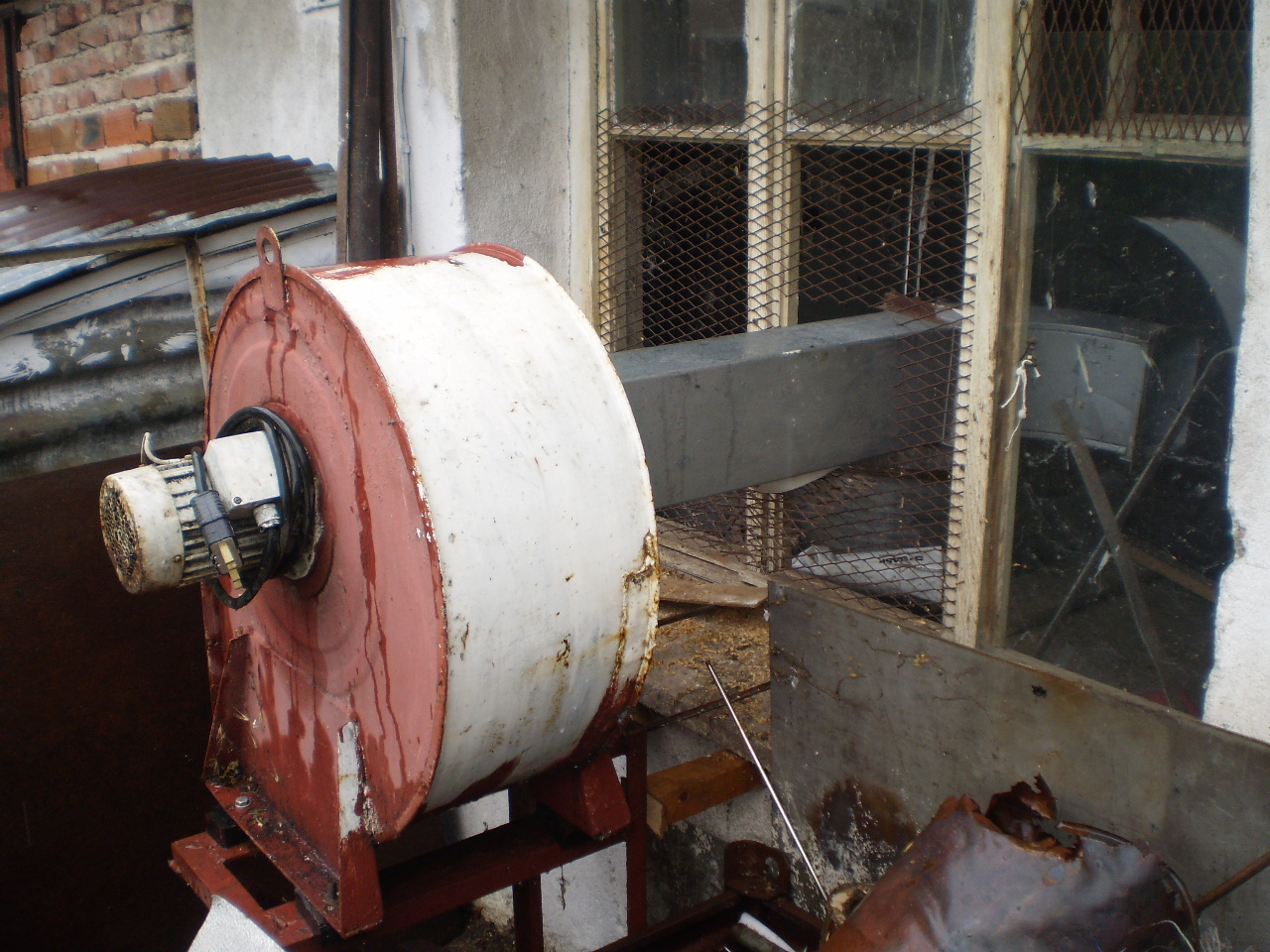

jameson_2001 - специалист
Вентилатора ми е подобен на този - с изнесен двигател.
С тази разлика, че е втора ръка.
Реална снимка не мога да пусна, защото в момента се намира при мои роднини на 220 км.
А за капацитета не съм се интересувал, свален е от вентилация на друга работилница - подобна на моята, така че ще ми свърши работа.
Вентилатор

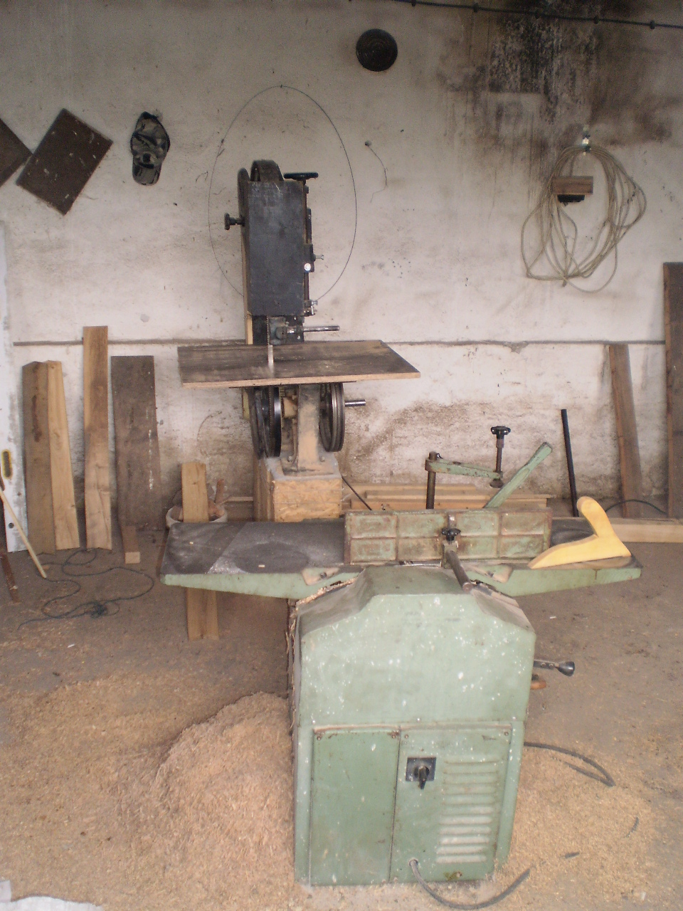

mavryt4o - майстор
да се вмъкна и аз в темата та значи взех си тази трифазна вентилация или аспирация нз. как се казва и се питам как да я вържа към машините като нямат фабрични изходи за такава ?Ако не става склонен съм ако може да стане да я ползвам за прахосмукачка след като работя да обирам талаша и триците с един пвц маркуч който да присъединя някак за въздуховода .На изхода на торбината смятам да изработя една тетка изход на долу и нагоре и към тях чували.Как смятате да подходя най удачно?
mavryt4o - майстор
mavryt4o написа:
на въздуховода прикачих маркуч от прахусмокачка към фи 40 е някъде почти никакъв вакум не прави иначе като е отворен 20на20см направо ръката ти дърпа на вътре защо така се получава ако сложа по-голям маркуч дали ще дърпа триците и талажа да си чистя машините поне? и колко да е фито му?
